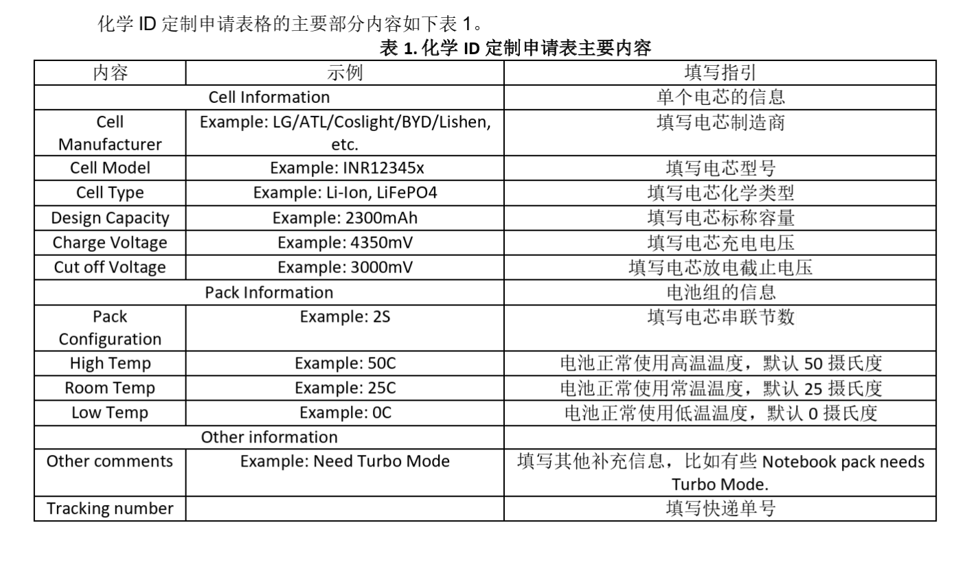

BQ4050: 您好 这款电池我们需要做化学ID,可以帮我们申请下表格吗?

已经收到了您的案例,调查需要些时间,感谢您的耐心等待。

请参考
TI 电量计应用指导
中的2.2.2 电池化学 ID 定制方法,需要您和当地的TI业务代表进行联系。
