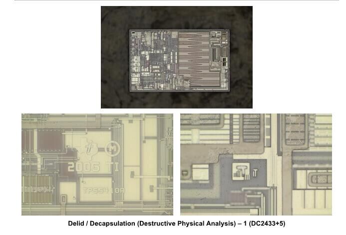

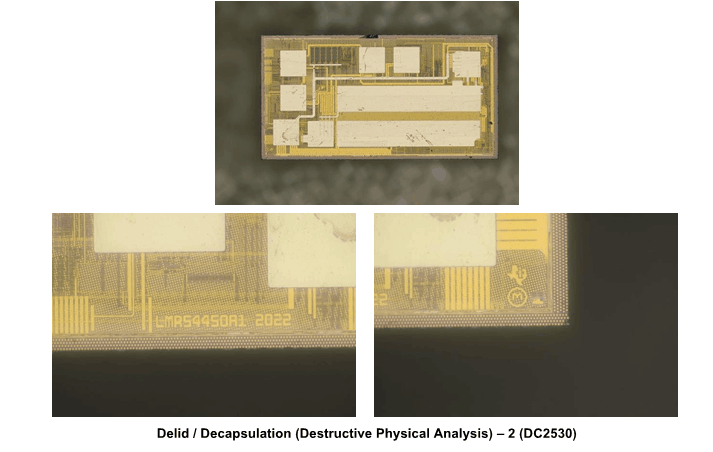

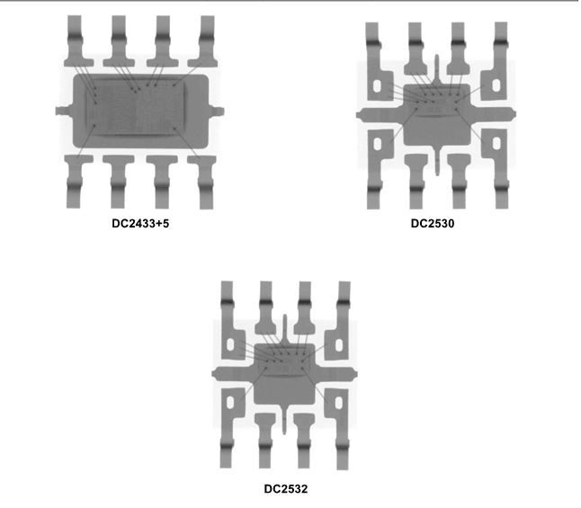

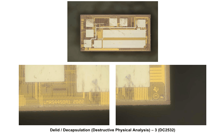

1     DC:2433+5or2530-2532。
2     X-ray与D-CAP发现,2433+与2530(内部X-ray框架大小不一致与晶圆细节不同),
3     想问此类情况是否是正常的呢。因为我没有寻找到相关PCN说明
