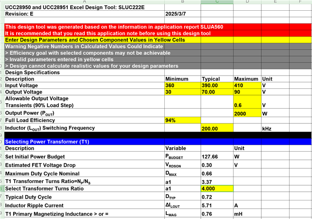

1、主变压器需要开气隙吗?
2、我现在用PQ5050做2KW充电器,表格计算电感量才0.76mH,不开气隙的话,初级绕8圈电感量就去到1.1mH了,这样我输出电压70V得到话,匝比4:1,才2圈!
3、磁芯材料有什么特殊要求吗?

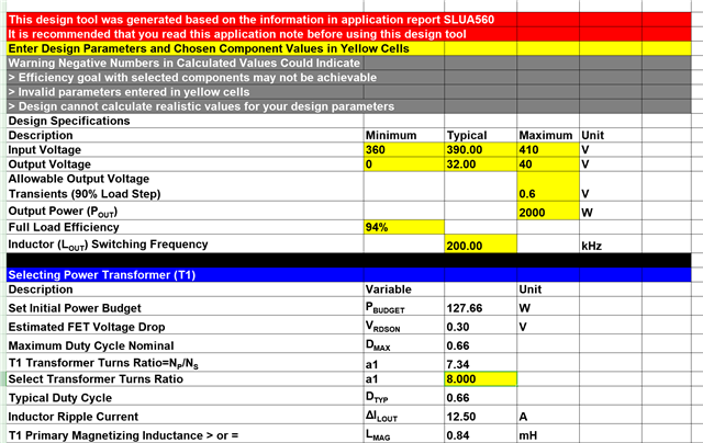

PMP8740参考设计用于400v输入,0 - 32v输出,额定功率为2kw。在本设计中,主变压器使用PQ50-50铁芯,提供约3.3 mH的磁化电感。对于具有70 V输出的应用,变压器(磁性)设计参数需要相应修改。这将影响诸如匝数、匝比和磁化电感等因素。
在PMP8740设计中,使用了铁氧体铁芯材料。磁芯材料的选择应基于所需的磁特性、功率处理能力和工作开关频率。
早上好!用你们提供的计算表格,PM8740参考设计里输出32V的话,算出来电感量是0.84mH,不是3.3mH喔!
另:输出70V的话,按表格计算感量0.76mH,我哪里搞错了吗?
磁芯开气隙的话,是像反击电源那样把磁芯中柱磨去一点点,让上下不完全重合,这样,同样的圈数电感量会小!
很抱歉造成误会。我指的是PMP8740参考设计,其中0.84 mH是使用Excel计算器计算的最小磁化电感,实际设计使用3mh和铁氧体铁芯。
同样,对于70 V输出,计算出的Lm = 0.76 mH是所需的最小磁化电感。您不需要完全匹配此值。如果你能在没有气隙的情况下达到1.1 mH,这是完全可以接受的。增加匝数将增加磁化电感,但也会增加铜的损耗。因此,如果8转已经得到Lm > 0.76 mH,那就足够了,不需要气隙。
