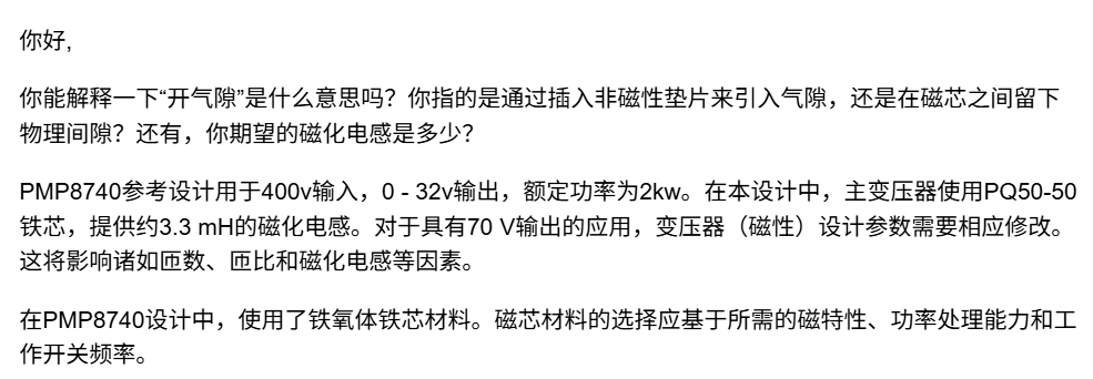

Part Number: UCC28950
以上是您的回复。但用你们提供的计算表格,PM8740参考设计里输出32V的话,算出来电感量是0.84mH,不是3.3mH喔!
另:输出70V的话,按表格计算感量0.76mH,我哪里搞错了吗?
磁芯开气隙的话,是像反击电源那样把磁芯中柱磨去一点点,让上下不完全重合,这样,同样的圈数电感量会小!
