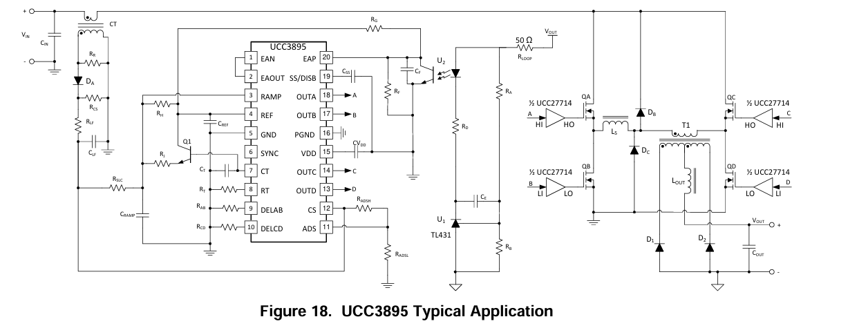

      关于ucc3895,ucc28950采用峰值电流控制时,数据手册采集峰值电流都是在母线上采集的
疑问1:在母线上采集峰值电流有什么好处?
疑问2:我能否采集变压器初级的电流,如果采集变压器初级电流,电路有什么需要修改的地方?非常感谢!

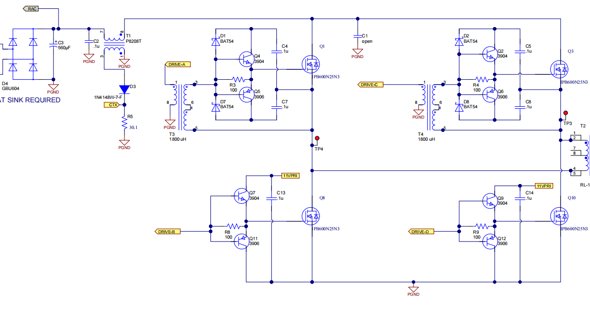

    在全桥拓扑结构中,我们通常将电流互感器(CT)安装在输入母线上以测量峰值电流。这是因为输入端的电流为单向(仅正向),在续流期间CT中无电流通过。这使得磁通复位操作简便,通常采用简单的二极管-电阻复位网络实现。
    若电流互感器(CT)安装于变压器一次侧,电流将呈现双向特性(正负双向)。在此情况下,CT的设计必须谨慎,以确保两种电流极性均能实现正确的磁通复位。若磁通未完全复位,CT可能进入饱和状态,导致非线性增益及电流测量失真。
    基于这些原因,我并不建议在此应用中使用CT(电流互感器)对初级绕组进行峰值电流检测。
