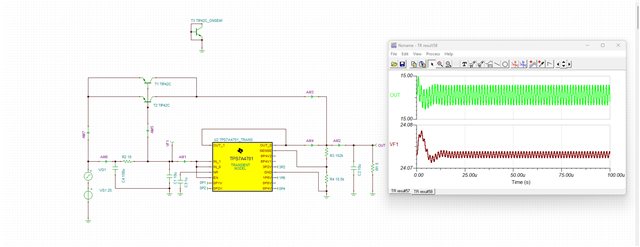

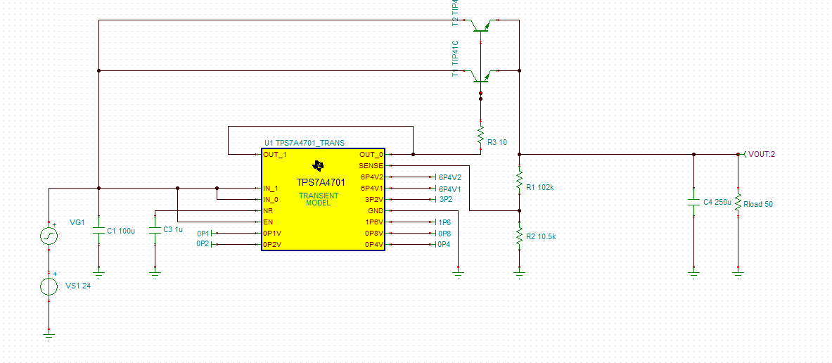

我在使用TINA软件仿真TPS7A4701-EP时,遇到了一些问题,

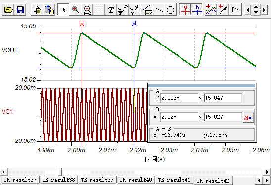

  1.  TPS7A4701-EP + NPN扩流仿真
    24V输入,15V输出,负载50R,当我在输入源上叠加一个700khz 40mv VPP的电压后,在输出引脚上看到一个20mV VPP的纹波,请问这个纹波如何能减小到1mV以内?
    电路图与仿真结果如下图

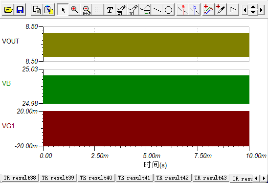

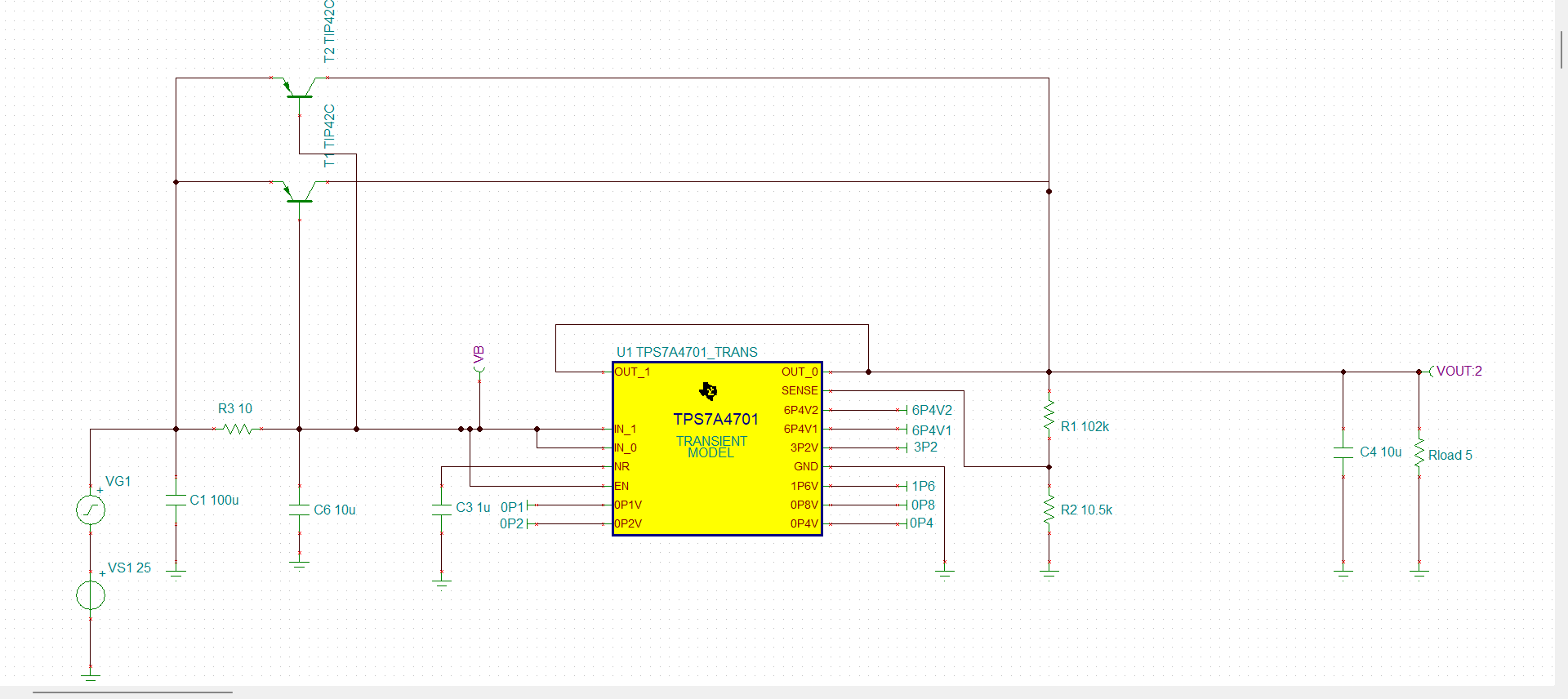

  2.  TPS7A4701-EP + PNP扩流仿真
    24V输入,15V输出,负载50R,当我在输入源上叠加一个700khz 40mv VPP的电压后,在输出引脚上看到一个非常小的纹波,但是当我修改负载到5R之后,输出电压到不了15V,只有8.5V左右
    电路图与仿真结果如下图
