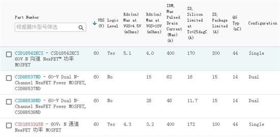

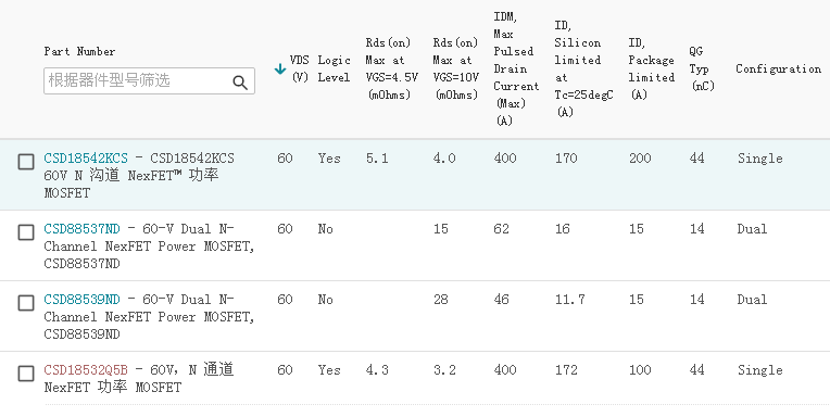

请问 MOSEFT中的参数" Logic Level"是什么意义?

Hi
Logic Level 在datasheet哪里,貌似没有看到。
Hi
Logic Level一般是高低电平逻辑判定,例如高于2V位逻辑高,低于0.8V位逻辑低。
Hi 你好,
logic level是指这个MOS管有更低的门级开启电压,比如CSD18542的VGSTH是1.8V。可以适合在一些单电池供电的应用场合,谢谢。
