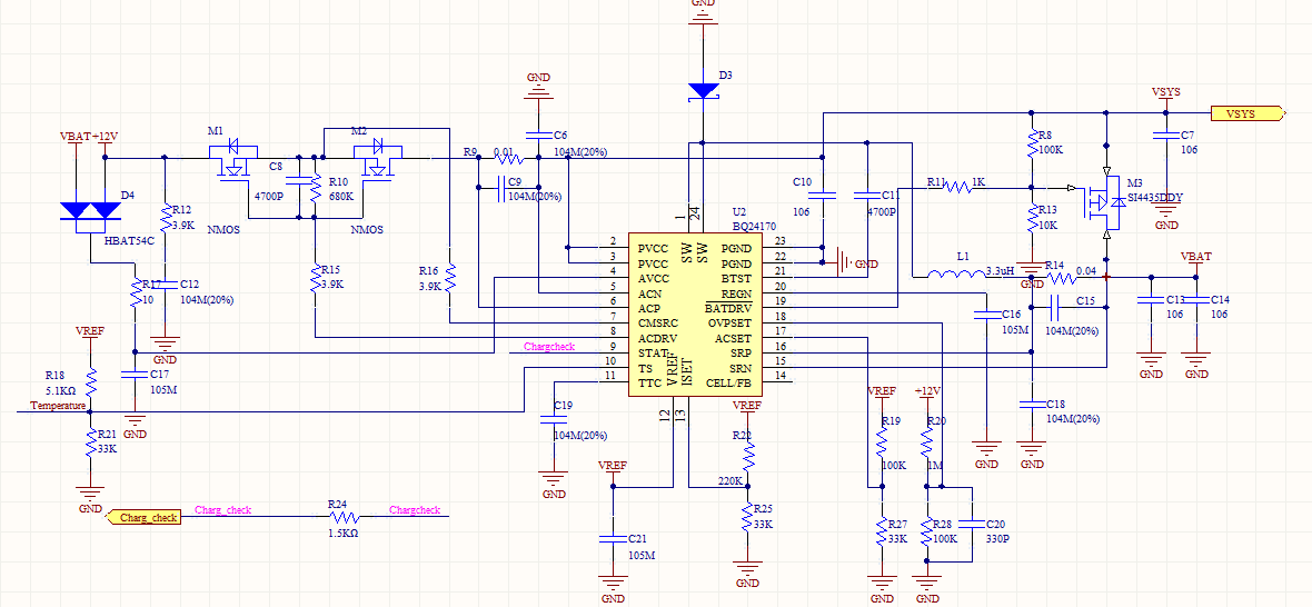

BQ24170充电功能正常,在去掉电池之后,无带载能力。
原理图及参数见附件

请问充电功能正常时,有没有带负载,另外你的适配器的输出电流能力有几安培,负载需要多少?
充电正常的时候,直接带载100mA以内,没有问题。不接电池的直接带载100mA以内没问题。适配器的额定电流5A,过流保护是8A。负载需要2A电流。
通过BQ24170,电池可以带载。
请提供一下这时输入电压,SYS电压及Bat电压的波形。
芯片有Battery Absent检测,有可能是进入保护状态了。

我的直流电机的直流内阻是3欧姆,堵转电流不到1A,直流电机的驱动芯片是DRV8848,直流电机驱动IC的过流保护电流是2A,BQ24170的充电电流设置是1A,BQ24170的Vacset电压是0.8V,Rac是0.01欧姆,BQ24170的输入电流是4A,现在调整Vacset的电压,此点电压1.18V,Rac不变还是0.01欧姆,依然无法带载。
