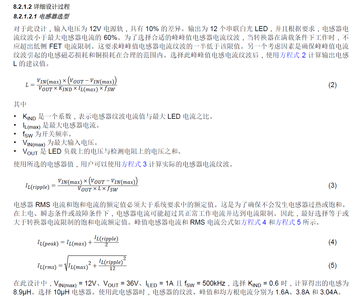

在参照Datesheet中给出的设计实列,在计算电感的取值的时候,方程式2给出计算电感的表达式,由下面的计算数据代入计算得到的电感值不是8.9uH,将8.9uH代入其中进行反算,得到电感的最大电流是2.99A,这个电流是怎么来的

在这个参考设计中,功率电感取值为22uH,我想知道在设计这个DEMO时候电感系数KIND是取值多少?
