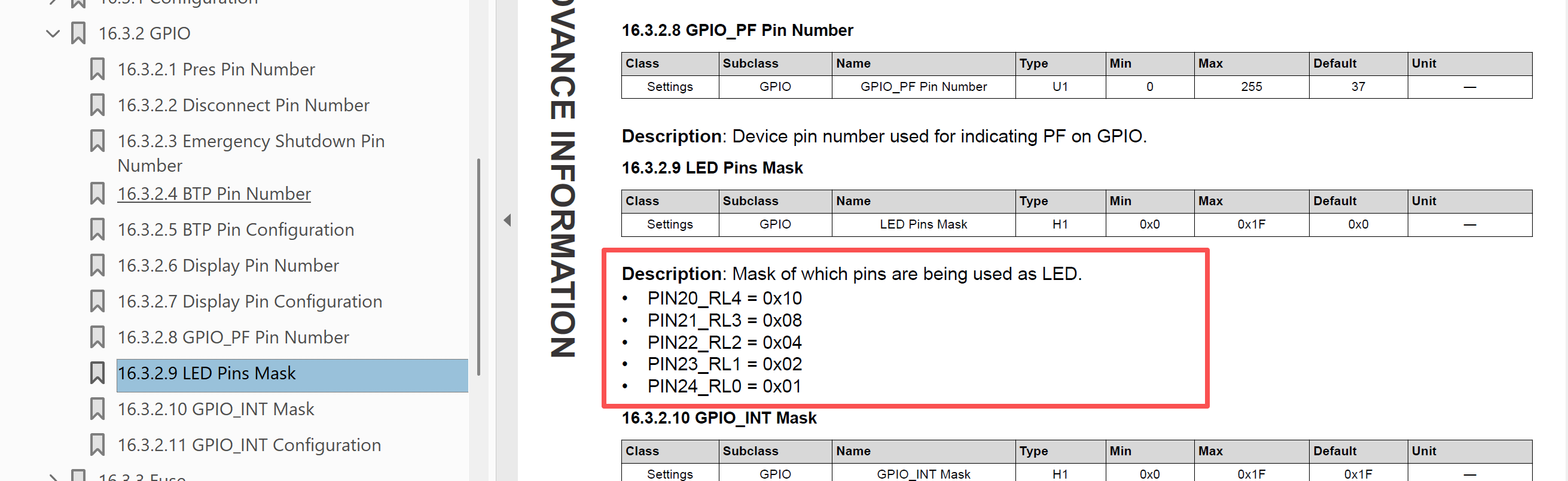

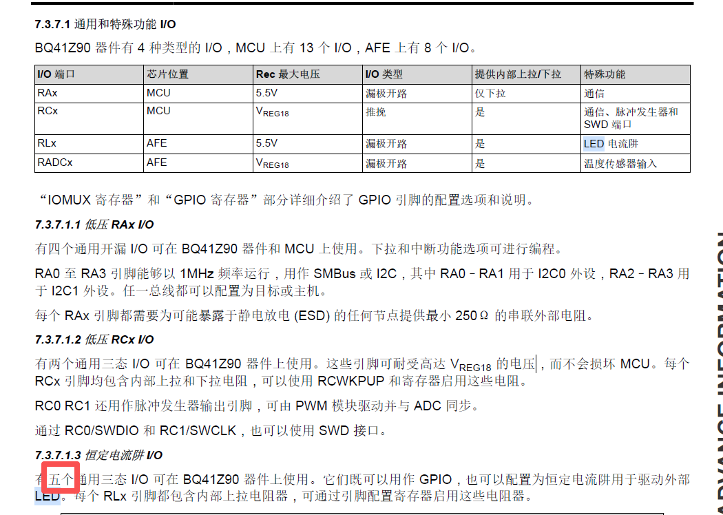

1,硬件规格书上只有4个LED引脚,手册里面却有5个LED现实SOC的描述,这个芯片关于DISP LED的具体引脚接口跟寄存器设置在哪里?还有在哪里切换DFEOFF和LED4这个引脚功能。
2,LED Pins Mask 这个是什么功能?

唤醒引脚是 LED 引脚 5。我不建议将此引脚用作 LED 引脚,唤醒引脚是使设备脱离休眠模式的唯一方法。
LED引脚掩码用于识别哪些引脚将用作LED引脚。

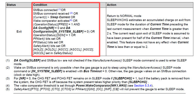

你提到唤醒,我想到这个WAKE的作用,如果它是唯一的,那么它的机制是不是不再跟之前BQ40Z80一样,通过短路BAT跟PACK+触发激活?而且难道充电,放电,通讯也不能退出sleep吗
将BAT+短接到PACK会唤醒设备,使其从休眠模式中苏醒。然而,我们计划中的某些电源模式仅可通过唤醒引脚退出。
