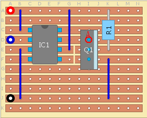

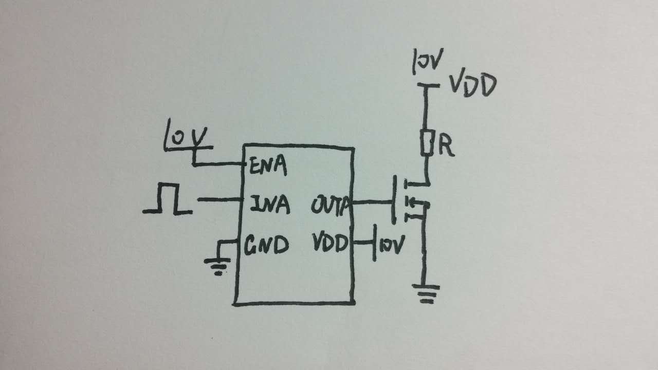

使用UCC27524+波形发生器来驱动MOSFET时遇到问题
其中红色孔为+10V 直流电源
黑色孔接地
蓝色孔为波形发生器产生的0~10V 方波
Q1为MOSFET (PSMN8R5-100PS)
R1为1Ω 50W的电阻
当R1未接入电路时 A 点 (G极/27524芯片输出)可以产生0~+10V的方波
而一旦R1接入电路 27524芯片就不再正常工作( 断开R1也不再正常工作,此时只能换一块芯片)
请问这个电路有什么问题么 为什么MOSFET一通电 27524芯片就会坏 (没冒烟 但是应该是烧毁了)
