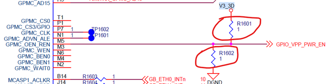

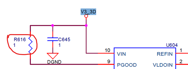

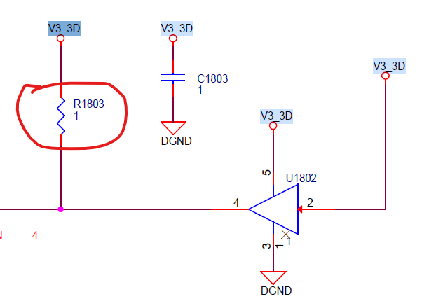

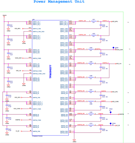

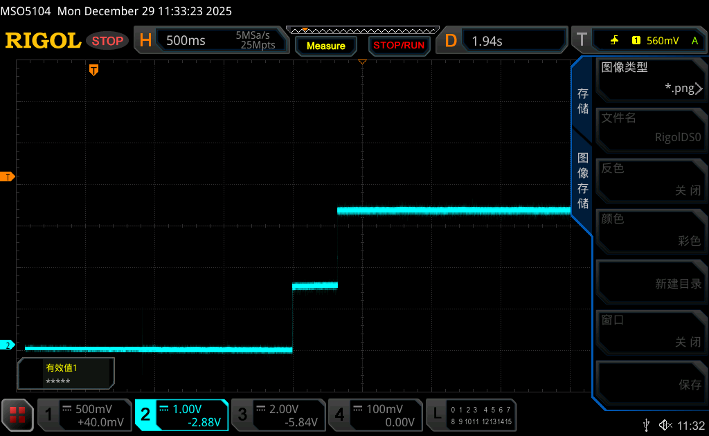

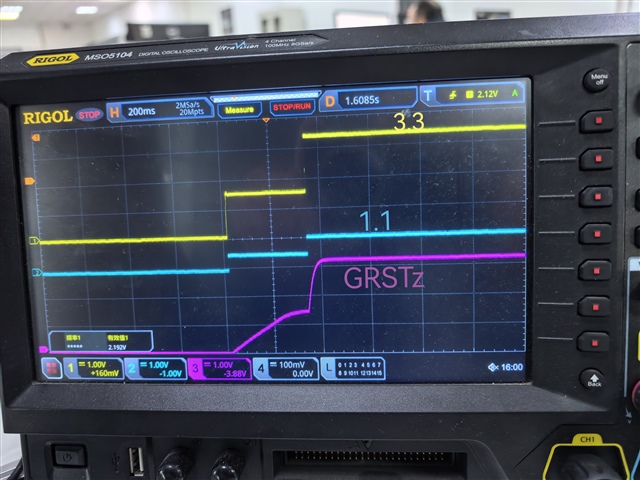

从TPS65037出来的V3_3D(pin SMPS9_SW)上电波形不对,测试点是TP503。这个V3_3D电是给后端的数字电路供电,给AM5718供电,电路图设计如下:AM57x8_EVM.pdf
多了一个1.6V左右的台阶不知道从哪儿来的。其他电源的上电波形,例如VDD_CORE,VDD_GPU都是对的。上电从0到3.3V。
如果拆掉L510,直接量SMPS9_SW的上电波形,是从0直接到5V。请问这是哪儿的问题?怎么让V3_3D上电电压从0直接到3.3V。
