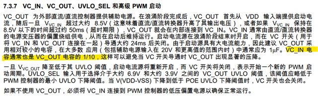

TPS2373-4RGWR这个芯片的VC_IN与VC_OUT需要差10倍吗,规格书里面有相关的描述,如果VC_IN与VC_OUT选用相同的值是否会有问题,谢谢。

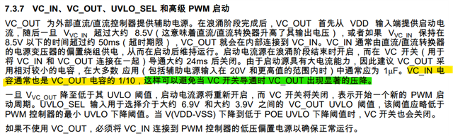

您好,
您说的相差十倍的原文是“VC_IN 电 容通常也是 VC_OUT 电容的 1/10,这样可以避免当 VC 开关导通时 VC_OUT 出现显著的压降。”
关于VC_IN 和 VC_OUT 设计您也可以参考此贴:e2e.ti.com/.../3119593
请按照数据手册的需求选择合适的电容,请参考绿色字体,如果不符合手册的说明选择电容,可能会出现启动问题。

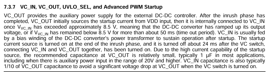

请严格遵守数据手册的说明选择器件,
引脚功能页的说明中对此也有介绍,
一般而言、在启动期间、VC_IN 和 VC_OUT 电容器通过内部 FET 作为开关电容器电路连接。
VC_OUT 越大、启动期间的充电电流越高、内部 FET 的电压尖峰就越高。
为了评估可靠性、我建议在启动期间探测 VC_IN 和 VC_OUT(都参考 RTN)、并在 VC_OUT 上升沿触发。
检查这两个电压、基本上您将了解内部 FET 的电压尖峰。 通过该电压、可以从可靠性的角度了解情况。
