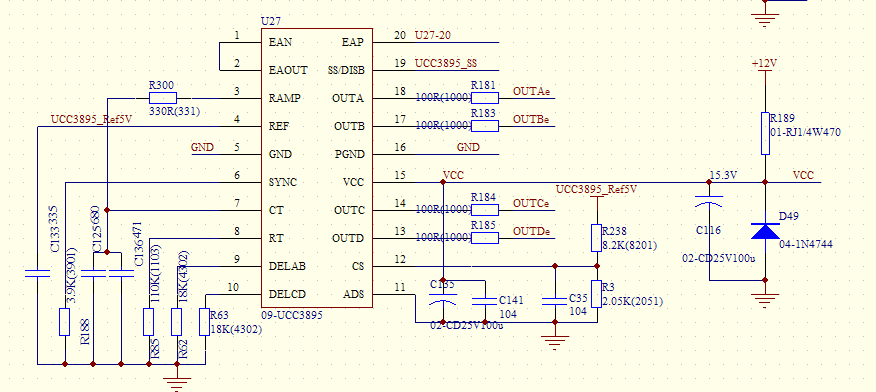

UCC3895接负载4A负载时正常,8A,震荡比较严重,导致MOS管发热。目前找不到问题原因,需要有调试经验的工程师帮忙看下客户的原理图是否有问题。
  • 4A正常,8A震荡的表现有可能两个原因:
    1. 地回路没走好,导致电流过大时产生的干扰较大;
    2. 环路没调整好,有没有仪器方便看看稳定状态下的环路如何。
    另外你所谓的震荡是PWM不稳定吗
