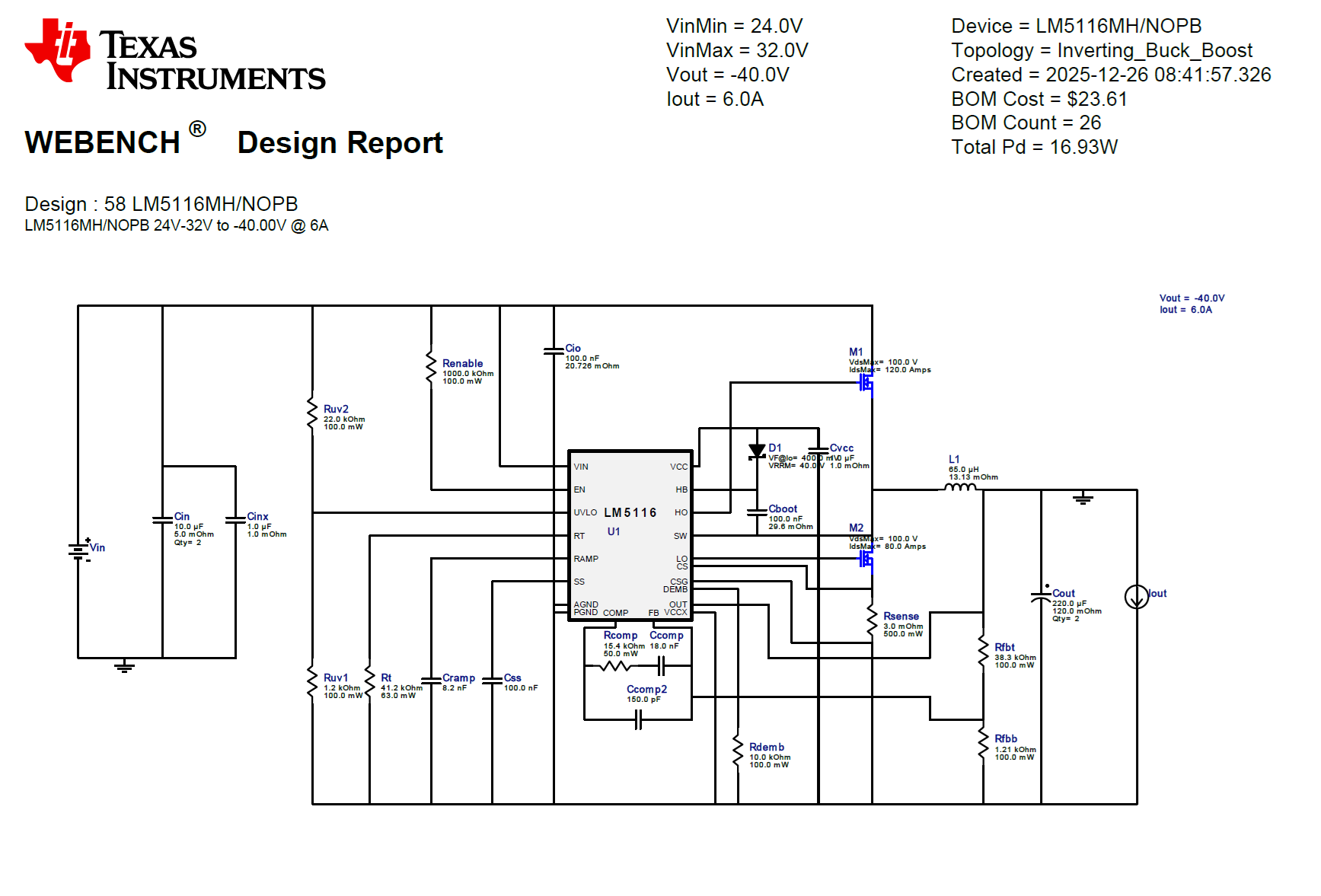

你好!

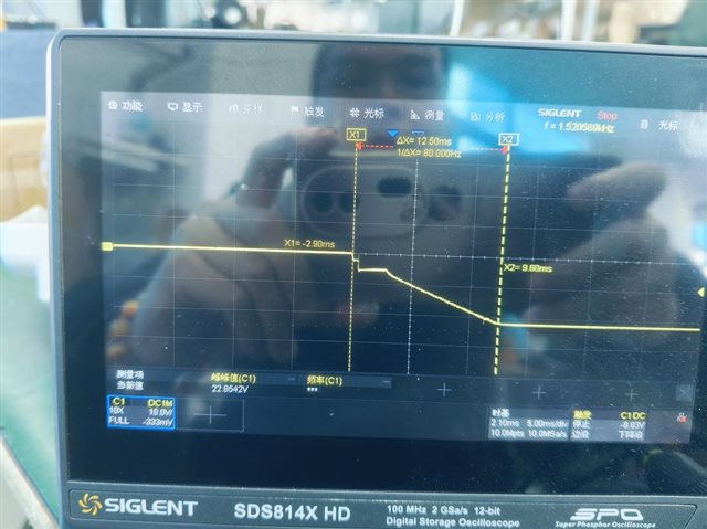

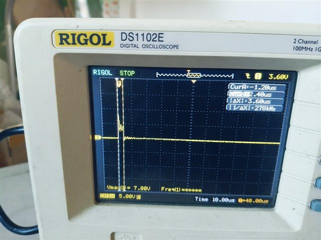

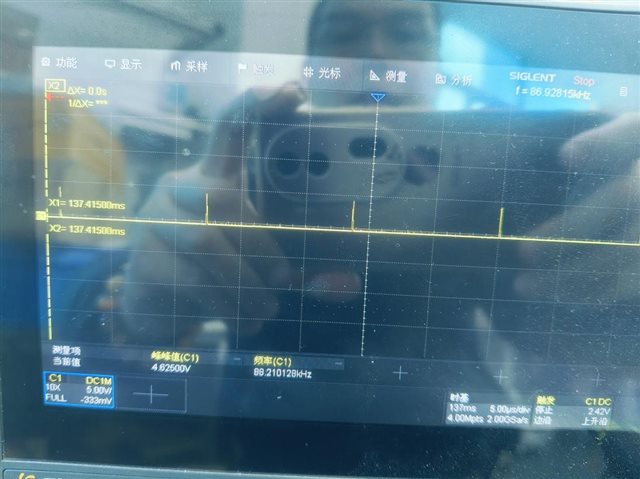

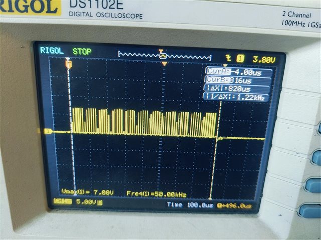

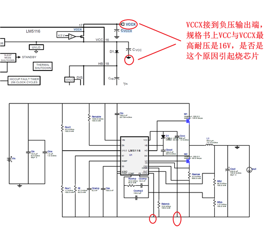

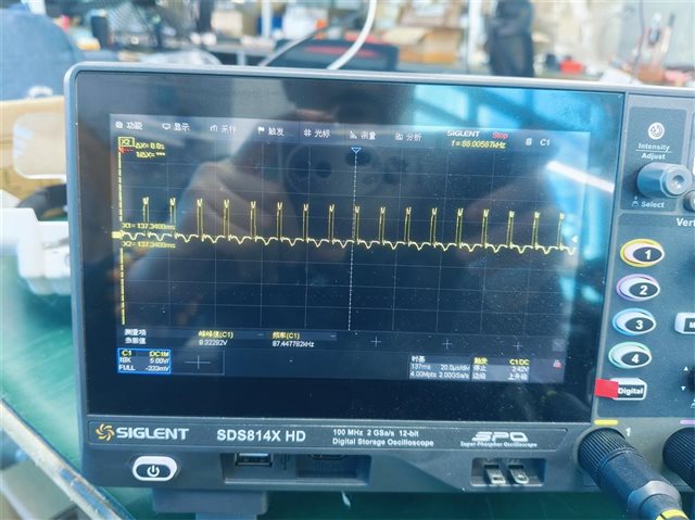

用WEBENCH设计的LM5116电路,设计是24V-32V输入,-40V输出。不带载,28V输入时会出现烧芯片问题:
WEBENCH设计的D1是40V肖特基二极管,会先烧D1,再烧LM5116芯片;我把D1改为100V肖特基二极管,D1不烧,但LM5116芯片会冒烟炸管(就是芯片表面会崩出一个小坑)。
我把反馈电阻38.3K欧·改为22K欧,28V输入时,输出是-22V,能正常工作,LM5116不会烧。
所以感觉是LM5116耐压不够,请审核一下图纸,看LM5116哪个部分耐压不够。
下面是设计的SCH:
