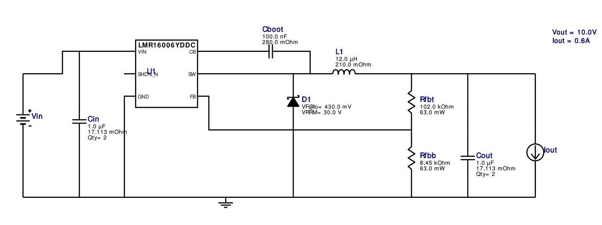

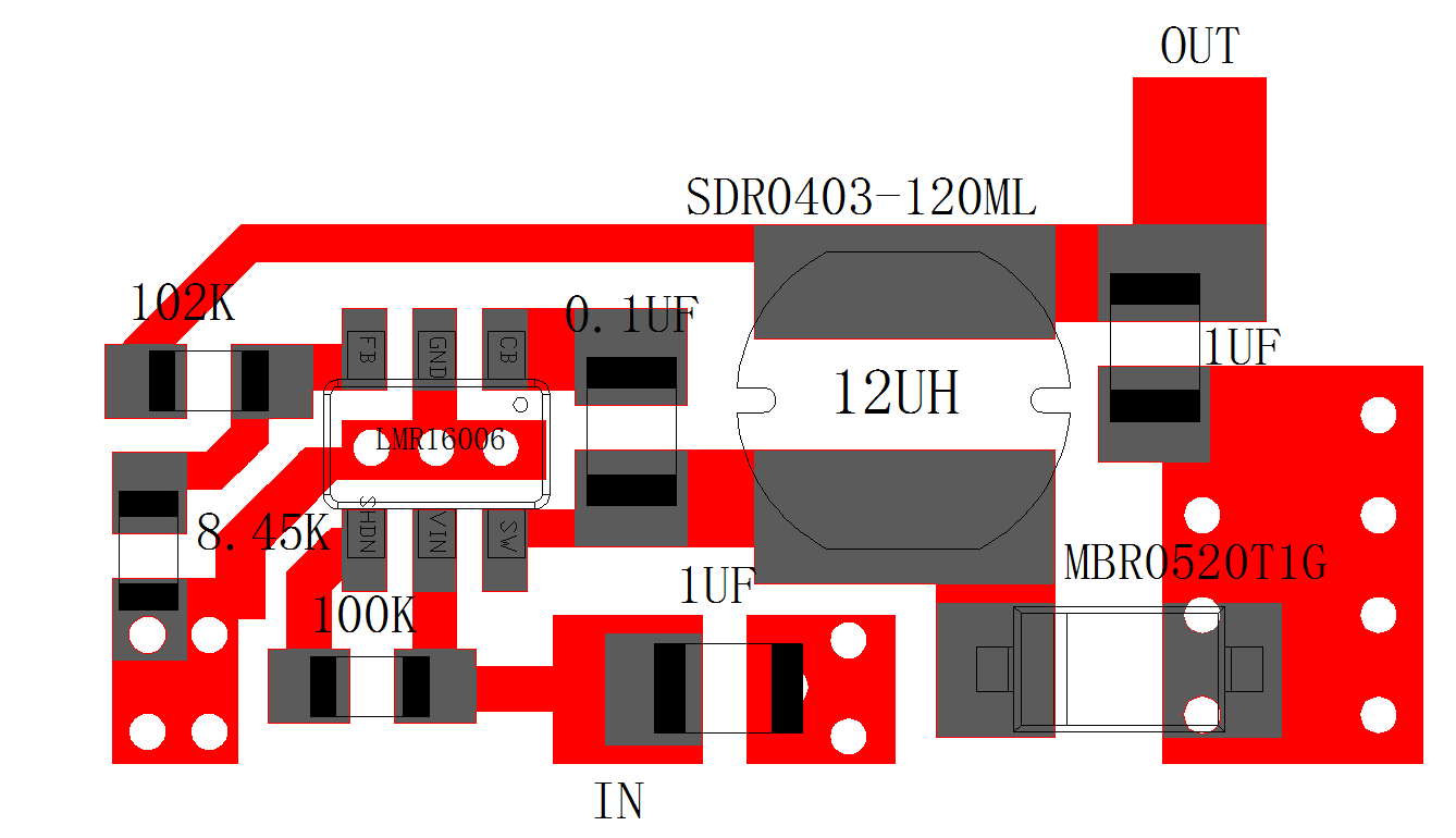

最近有个产品需要12-15V的宽电压输入,输出为10V/0.6A。所以选择了LMR16006这款BUCK IC,整个电路设计是用官网WEBENCH计算的,外围元件也是按推荐元件搭建的,但在调试阶段 器件输出电压不能稳压 输出随输入电压变化并始终保持1.8V压差的线性变化(如输入13V 输出为11.2),用示波器检测SW引脚没有开关频率方波输出,感觉IC没有工作起来。 有劳各位大牛了 在线等 谢谢。

检查一下Cboot的连接。确认一下FB连接的电阻焊接是否可靠,有没有断路。
换其它品牌15V以上耐压的Cboot电容试一下。
请问你是满载测试还是空载测试?LMR16006的占空比很大低压差的时候支持输出跟随输入,你的电路是完全按照webench上给的参数么?建议加大输入输出电容的容量,同时检查引脚是否有虚焊。
