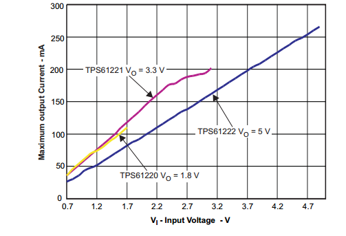

如题,做硬件。遇到这个问题,不能确定,求指教。
请问,输入电压为2.5V时,最大输出电流是多少?开关限制电流不是400mA吗?为什么达不到。
图看不太懂。
Hi
如上横坐标是输入电压,纵坐标是最大输出电流。
对应横坐标2.5V,纵坐标对应大约170mA左右。
开关电流400mA是峰值电流,并非最大输出电流。
