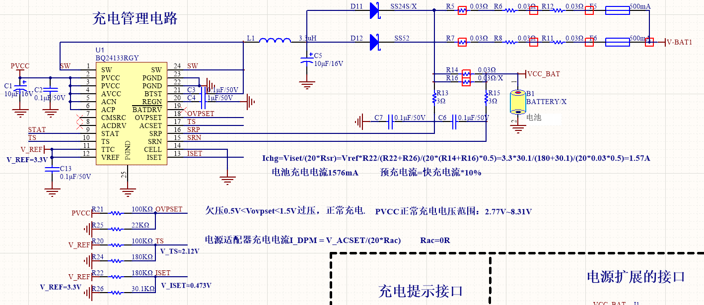

尊敬的TI工程师:
你好!我使用BQ24133设计一款太阳能板给三节并联单节3.7V的18650电池组充电的电路。电路图如下。
问题:1、如果我电池组馈电到3.3V及以下,BQ24133无法对电池组充电,充电指示灯闪烁。请问如何解决该问题?
2、 BQ24133在电池低电压时,应该是可以实现涓流充电的?电池组馈电时,如何实现涓流充电充电如何实现。
BQ24133 不是我为太阳能板充电电池的首选,因为它没有 VINDPM 功能。没有 VINDPM 时,充电器的输入电流会拉低太阳能板电压,可能低于充电器的 UVLO=4.5V。唯一具有 VINDPM/MPP 功能的独立充电器是带外部 FET 的 BQ24650。
关于第 1 点,如果 SRN 引脚电压 > 典型值 VLOWV=2.9V,则充电器应处于快充状态。TS 引脚连接了热敏电阻吗?
关于第 2 点,这款充电器没有涓流充电功能,它直接进入预充电。太阳能板电压 > 4.5V 吗?SRN 引脚的电压是多少?
