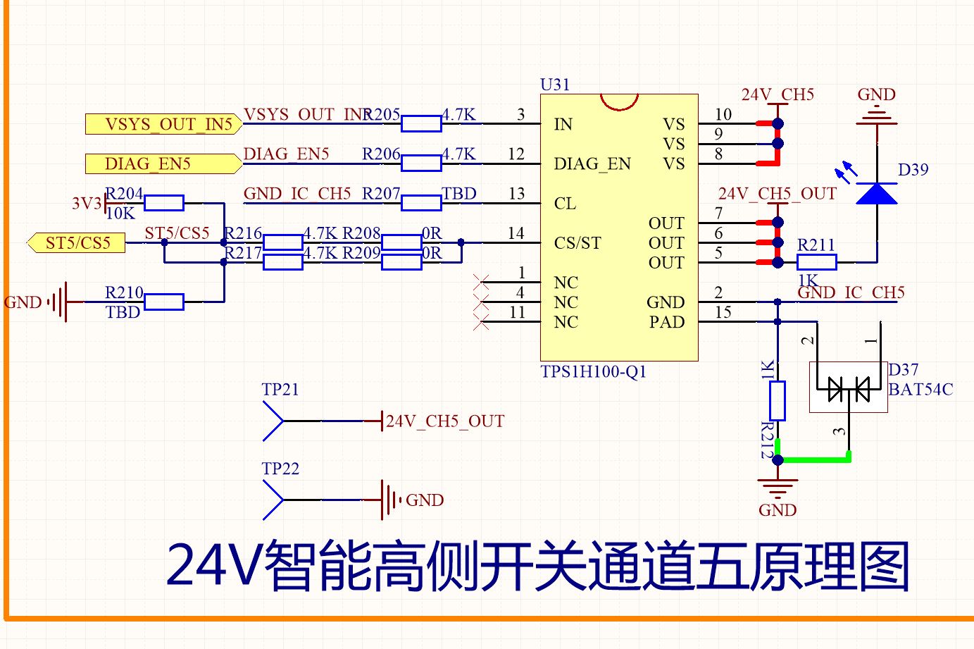

        前段时间一个紧急项目上用了TPS1H100-Q1(之前测试买的是版本A),用来给子板供电,主要看上了各种保护,一共用了6路。
24V是通过TPS55340从12.6V的电池包升压过来的,当IN和DIAG_EN都为高的时候,输出正常,CL的限流电阻设置在2k(1.2A左右),
输出接到电子负载上,正常情况下,ST输出为高电平(3.3V),当负载电流大于1.2A的时候或者直接输出短路,ST输出为0,TPS1H100-Q1的输出为0,保护起作用了,但这时候能听到TPS1H100-Q1有很大的杂音(类似电感的声音),芯片瞬间很热,电子负载关闭,调节到正常电流,输出又正常了,没有杂音,请问,是否需要在检测到过流或者short to GND后(ST == 0),程序把IN设置为0?还是说杂音和芯片瞬间的温升正常??既然检测到了,输出都为0 了,为什么还有杂音?关键是芯片温升很大?不知道是哪里的问题?谢谢。电路板上6路都是如此。

    你这个现象应该是过温保护。检查一下有噪音的时候,OUT输出电压是不是在反复启动。
    对高边开关这种芯片测试,不建议用电子负载,尤其在恒流模式。能不能用水泥电阻做测试?

     1、我将电路板上TPS1H100输出直接短路(直接输出线短接),CL限流在1.2A,输出24V,OUT端输出直接为0,用示波器看了,一直为0,连续5分钟,一直未重启,但芯片温度瞬间很高,烫手,ST输出也为0(这算正常),芯片内部一直有很明显的噪声(类似电感饱和的声音),只有把IN端输出关闭,噪声才会消失,我感觉肯定不像是过温保护,当检测到短路时,应该是不需要把IN端输出关闭的吧?当短路恢复后,输出有正常了,重复了10多次,依然如此,芯片是从正规渠道购买的,应该不是芯片的问题。
    2、电流过载和短路一样,也是这种情况。
    3、芯片很热,说明内部有很大的电流流过,但输出是0呀,ST也是0,感觉电流在内部消化了,既然切断了输出,不应该发热这么厉害呀,请多指教,谢谢。
