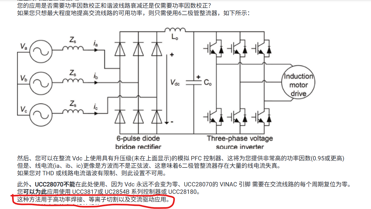

UCC28070: 关于使用三相三线制交流电,加6个二极管整流,后加UCC28070,
Part Number: UCC28070
看到一篇帖子:链接:[参考译文] CCS/UCC28070:快速开发5KW 三相 PFC - 电源管理(参考译文帖)(Read Only) - 电源管理(参考译文帖) - E2E™ 设计支持
里面这样描述,是否可以解释一下红色标注的这段话?
