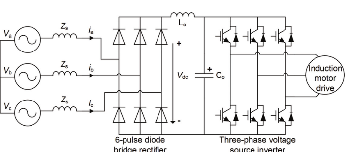

    您的应用是否需要功率因数校正和谐波线路衰减还是仅需要功率因数校正?
    如果您只想最大程度地提高交流线路的可用功率,则只需使用6二极管整流器,如下所示:
    然后、您可以在整流 Vdc 上使用具有升压级(未在上面显示)的模拟 PFC 控制器、这将为您提供非常高的功率因数(0.95或更高)
    但是、线电流(ia、ib、ic)更像是方波而不是正弦波、这意味着6二极管整流器存在大量的线电流失真。
    如果您对 THD 或线路电流谐波有限制、则此设置不可用。
    此外、UCC28070不能在此处使用、因为 Vdc 永远不会变为零、UCC28070的 VINAC 引脚 需要在交流线路的每个周期复位为零。
    可以为此应用使用 UCC3817或 UC2854B 系列控制器或 UCC28180。
    这种方法用于高功率焊接、等离子切割以及交流驱动应用。
    因此、请检查您的客户设计规格。
    如果您希望功率因数降低谐波电流、则应使用类似 Vienna 转换器的器件、但很遗憾、我无法为您提供帮助
    因为我没有这方面的经验。
    我知道没有模拟 PFC 控制器可以实现这一点、因此我怀疑您可以使用更简单的6二极管整流器。
    您将注意到、在上图中、您只能使用3根导线。 A 相、B 相和 C 相
    没有中性点。 有一个安全接地、但不允许您通过它消耗工作电流。
    这些模块将由相位 A 和 B、相位 B 和 C 以及相位 A 和 C 供电 、每个模块都是单相 PFC
    这些模块都具有不同的接地端,因此您不能同时连接输出端。
    无法在3个模块之间精确地共享功率
    因此、我要提醒您不要与 UCC28070接触三个体
    当时听起来可能是一个好主意、但它会成为一场有毒的争夺权力的战斗。
    并以火焰结束
    通常最好使用单个控制器!

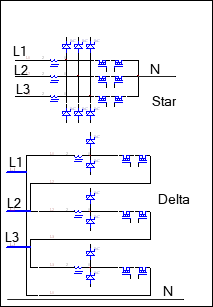

    单相 Vienna 已经存在很长的时间、通过依次激活星形和三角形配置的开关、可实现三相中性导体电流的保持。 VinAC 信号很容易合成? 这大概会提供与 C2000版本相同的中性电流。可能会更少。
    我预计的一个问题是保持输出直流电压的对称性、我将误差放大器交替用于负输出直流轨和正输出直流轨。
    我在20年前或更早的时间里建立了一个维也纳单一阶段,它运转良好。 星形版本牺牲了输入电压、但很容易转换为单相。
    但是、如果它正常工作、它将消除冗余"故障转移"的问题、因为传统的整流接地是一个主要问题。
    如果您有任何其他注意事项、希望听到 John 的讲话、但我将使用较小的 PFC (必须可同步)对此进行阐述、并让您了解它的工作原理。
    如果您在阅读此标记后没有进一步的评论,它将“已解决”,直到我返回给您? 我将首先转到星型配置。
