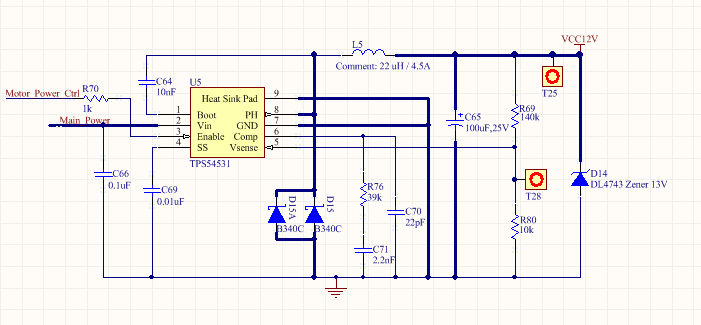

我们在使用TPS54331时,遇到以下情况:
1.在负载为0~1A时,Vin正常,Vout=12V;
2.在负载大于1A时,Vout<12V,Vin的纹波会随负载的增大而变大;
PS:这种情况在批量生产中发现的,TPS54331没有损坏。
Hi
在电路图里面没有看到您的输入电容,建议在靠近芯片输入脚增加2个4.7uF陶瓷电容。
输入电容不够,输入是无法稳压的,在瞬态转化中会被拉低。
