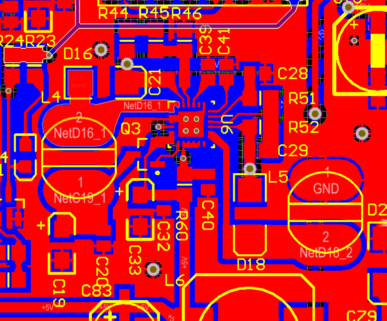

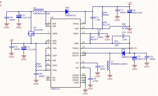

这是我的原理图,我细细的检查过了,没问题啊,r60不焊的话也是一样的现象,想请教下高手,具体那里错了。是什么原因导致的?
你好,你可以把C19和C20放到管子后端的,这样原理比较正确。
R60没有找到。
损坏的是哪些PIN,可以测量每个PIN对地阻抗是如何的,分析下哪里坏了。
