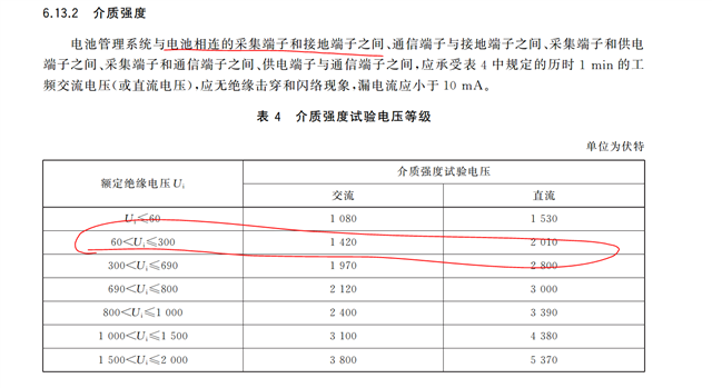

请教BQ79718系列,是如何通过1500VDC的介质强度测试的?参考GB/T 34131-2023电力储能用电池管理系统相关章节,要在采样端子和接地端子之间加1500VDC 高压,测试介质强度。比如需要再VC18和VSS之间加入1500VDC 高压,IC 怎么承受的了?

假设BQ79718,用在储能系统-单AFE CMU控制板,根据GB/T 34131-2023电力储能用电池管理系统--chap 6.13.2 介质强度 表4要求,参考下图:
在与电池相连的采集端子和接地端子之间(BQ79718的采集端子--VCn ,接地端子VSS orVC0),要做介质强度耐压测试,测试电压=DC2010V(此处Ui=18*4.25V=76.5V ,属于60<Ui<300V 区间)
请问:我们的BQ79718 VCn pin 和VSS pin 之间能承受上千伏特的介质强度试验电压吗?
