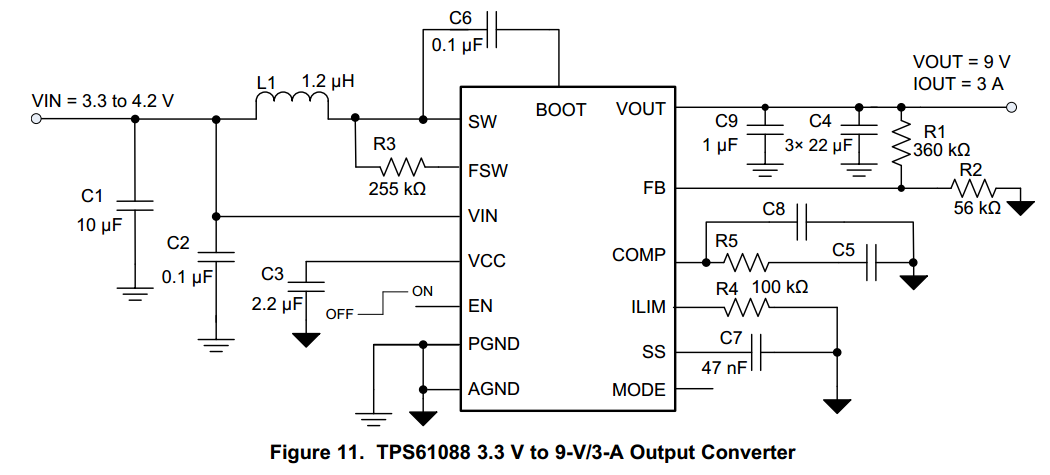

TI技术支持您好,请问TPS61088补偿电容和电阻怎么计算?
这里的R5、C5、C8怎么计算?
 手册后面个的公式里面,有些参数不确定。
 比如R5的计算公式如下:
 D是占空比,这个应该是个不确定的数啊,应该是变化的吧。
另外,C5的计算也不知道。其公式如下:
Ro是output load resistance,翻译成中文应该是输出负载电阻吧,可是负载也可能是变化的啊!
另外,也顺便指点C8的计算方法,多谢多谢。

你好
没错,boost电路随着输出负载的变化,环路也会变化,所以这里要评估最坏情况。
所以你可以使用最低输入电压,最大负载来计算你的环路参数。
另外,如果需要更方便的话,可以使用Webench仿真工具,可以帮你节省很多时间。
多谢多谢。
哦,那占空比D怎么确定?
输出电压是9V,最坏的情况就是3A。输入电压最小就是3V。您能帮我算一组电阻、电容的值吗?
另外,webench是不是网页版的计算工具?有没有能下载下来的安装包,可以离线使用的。我这不知道什么问题,网页版老是登不上去。
