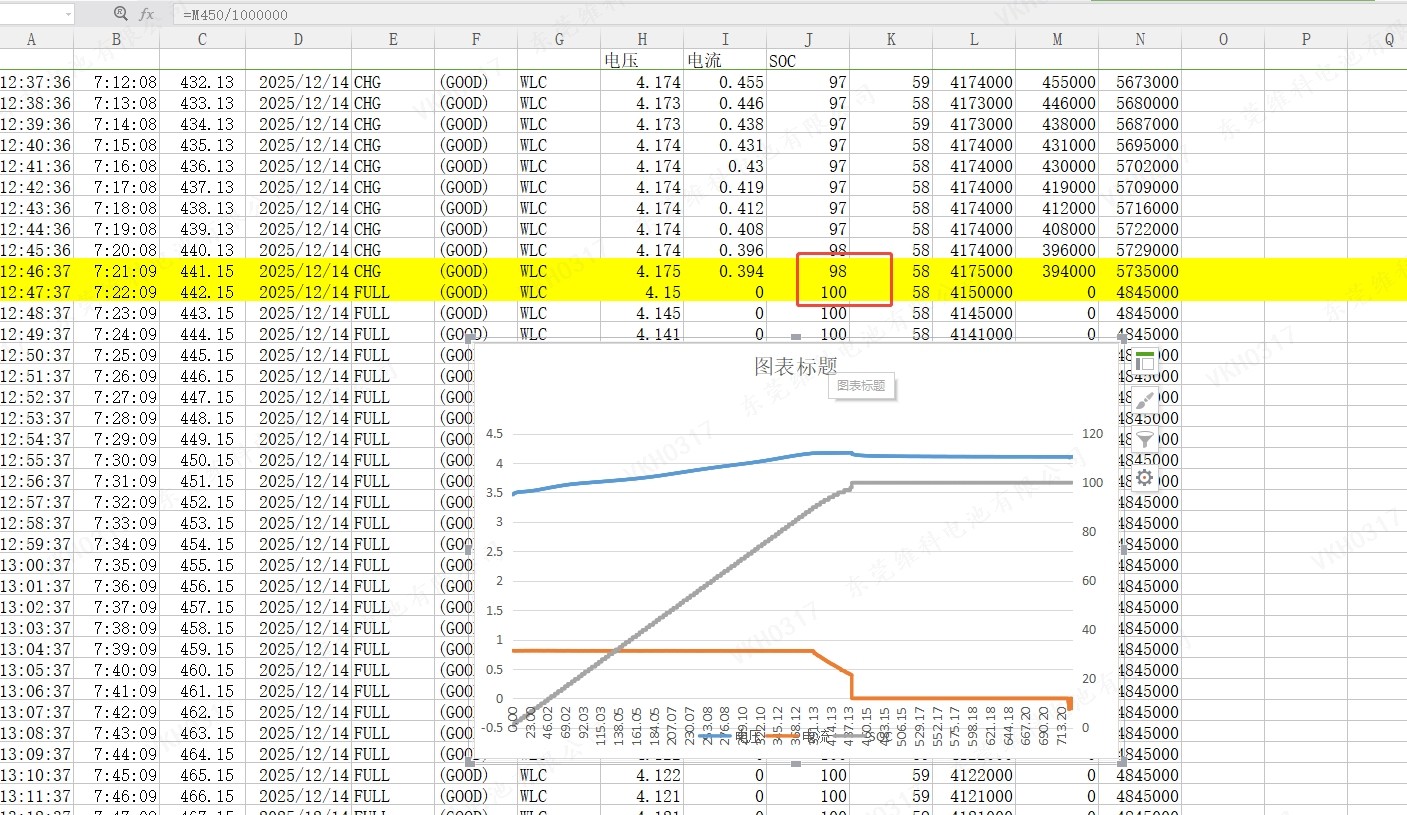

你好,
     在使用BQ28Z610-R1 设计单节电池方案时,遇到如下问题:
1、整机充电没有恒压充电SOC从98%跳到100%(如下图),这个情况是正常的吗?
2、如果主机在电池表达到100% SOC时停止充电,且仅使用CC模式且没有CV模式充电,当达到4.2V/400mA报告100%的条件时,充电器会直接停止充电。没有CV模式,电压会下降。例如,当用4A给6000mAh电池充电时,达到4.2V/400mA的SOC%后,电流会直接从4A降到0A,电压也从4.2V降到4.15V,且没有任何过渡。SOC会从100%降到90%+?97?98吗?
以下为完整的机器日志数据:
FC设置如下
Gas Gauging-->FC-->Set Voltage Threshold-->4200;
Gas Gauging-->FCClear Voltage Threshold-->4100;
Gas Gauging-->FCSet % RSOC Threshold-->100;
Gas Gauging-->FCClear % RSOC Threshold->95;
Advanced Charge Algorithm-->Termination Config-->Charge Term Taper Current-->400
日志数据显示 4.178V SOC=98%;4.165伏SOC=100%;
