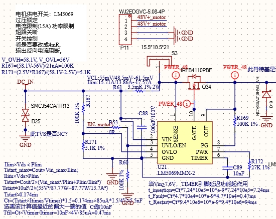

1.发现LM5069有这个现象:若UVLO先拉高,后接重负载,LM5069可以使NMOS导通;若先接重负载,后拉高UVLO,LM5069无法使NMOS导通。
2.没有过流,没有过压,没有欠压,故障计时时间足够。

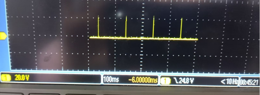

3.从输出电压波形可以看出,LM5069一直在尝试重启。输入电压为48V.
4.负载接得8Ω纯阻性负载,原理图如下:
5.将上图C89更换成100nF,或者1uF,R61换成1mΩ还是不能使NMOS导通。
6.请问LM5069 的UVLO引脚是不是不能当作使能引脚使用呢,在重负载情况下?
