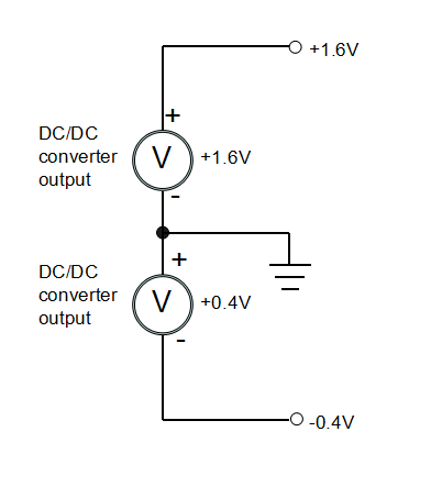

我们系统需要输出DC1.6V/-0.4V,32A,目前方法DC/DC:12V——1.6V、12V——0.4V,再利用电源模组串联产生负压,如下图所示。
目前有下面两个问题:
1、利用电源模组串联产生负压是否可行?还有没有更好的办法?
2、目前只有DC/DC:12V——0.5V的解决方案,没有办法实现DC/DC:1V2——0.4V,请问有没有可行的解决办法?

你好,
第一个问题需要至少一个module是隔离电源
第二个问题需要选择Ref参考电压在0.4V以下的电源
1、可否详尽说明一下换成隔离电源的做法?
2、可是目前在TI上没有找到0.5V(目标0.4V)以下的解决方案,你是否有推荐的TI产品?
