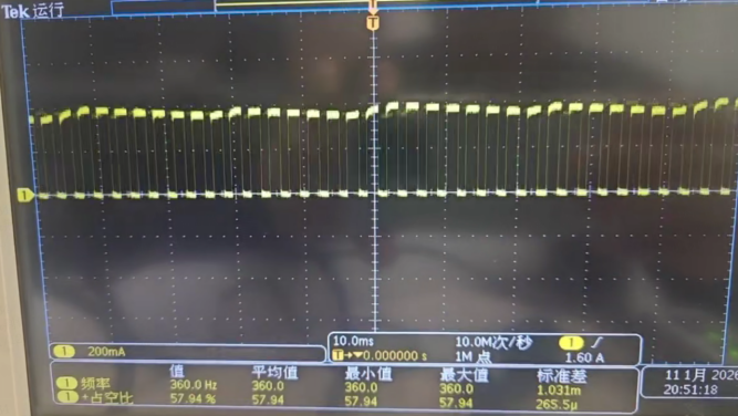

1.整机返回分析,常温点屏测试20分钟后抖动问题出现,测量输出的电流就会抖动,见下图

常温点20分钟,出现背光闪烁现象,测试A通道背光电流有波动,此时B通道正常;此时拔掉B通道背光线,A通道波形变正常;再把B通道背光线插上,A通道又出现波动波形

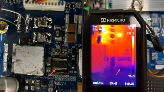

6.我们拍摄测量了芯片周边的温度图如下,61196周边温度约80℃,参考下图
