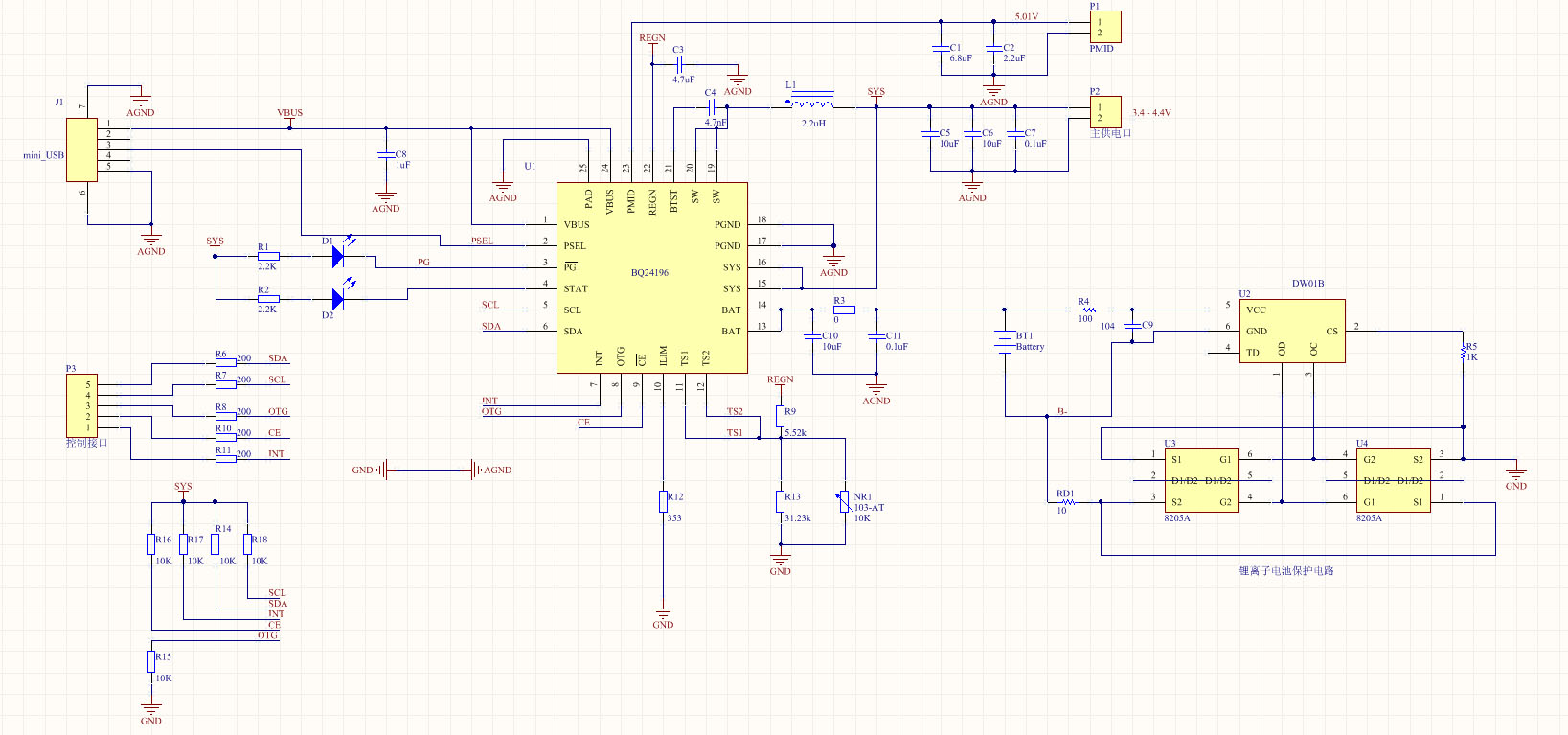

这是我的第一个可充电电池供电方案,主要是参考手册和移动电源方案。请明家看看是否有问题,主要纠结在usb接口上,由于该芯片没有D+,D-接口,不知我的设计是否有问题。其主要目的是用于便携式仪表的供电,电池选用10000mAH的锂电或更大。付电路图。
建议用BQ24190这类带D+D-检测的芯片,否则的话可以考虑将PSEL连接到REGN管脚,然后如果通过I2C设置相应的限流值。
bq24196已购,如果将PSEL连接到REGN管脚,那如何检测插入的是usb还是适配器,以及usb2.0或3.0,或是否该芯片没有检测功能。
充电芯片的D+D-和处理器的D+D-会冲突,需要分时复用。D+D-主要用于判断限流值,接口是适配器还是电脑接口,限流值是不一样的。
