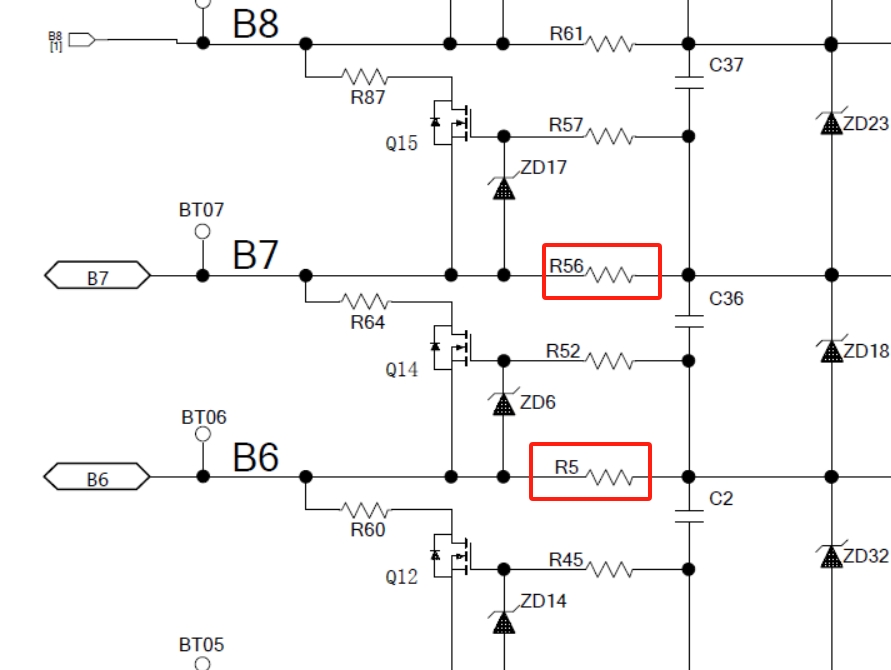

请教下BQ76952 电压采样的输入100R电阻出现多串损坏有哪些原因导致?为啥损坏的都是出现6~8串之间电阻?

  • 损坏集中在中间的6-8串,中间串的采样电阻,可能是其两端的寄生电容形成类似“谐振腔”的结构,导致瞬态电压或电流尖峰在此处叠加达到最大值,而非简单的静态过压。
    检查PCB布局与布线问题,可以参考数据手册的18 Layout。
  • 1.这个一般是什么原因导致高压呢,是外部有高压串入吗,还是有其他原因呢,之前一直没有出现这个问题最近连续在终端出现几例,
    2.芯片内部这几串和其他是没有任何区别的是吧,是否存在某种情况导致芯片工作异常会将B+或者更高串数电压流入这几串的可能呢?
