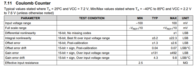

这取决于您使用的感测电阻器。查看数据表中的此表:
为了提高精度,将感测电阻器上的电压降转换为电流,并检查该电压降是否符合本表中的精度规格。
