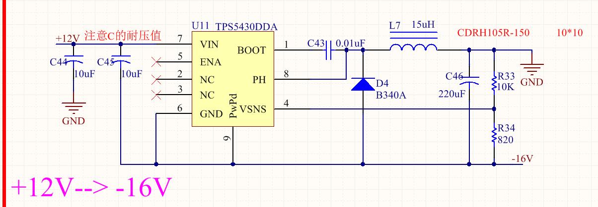

2.TPS5430 正12V输入,-16V输出。经测试,电流可以达到1.5A,但是在输出1.5A的时候芯片会不断重启,掉到0A,然后又恢复1.5A,想问下是电感的原因还是二极管B340A的原因或者是其他的什么原因。
3.TPS5430在用的时候能不能把B340A换成B540C,因为B540C的导通压降比B340A小好多。
TPS5450可以做正转负跟TPS5430是一样的。
方便把原理图贴出来看看么,有可能是限流了。
你好,我已经上传了我的原理图,麻烦你帮忙看下是我哪里限流了吗

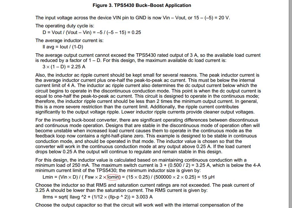

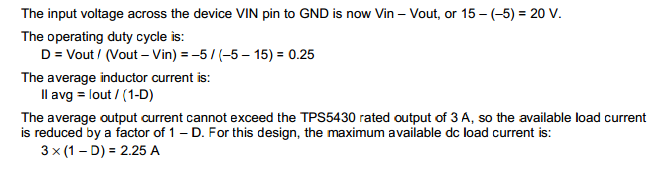

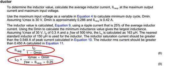

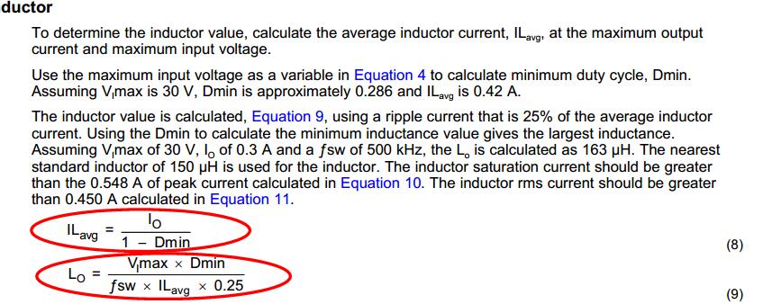

做成反向输出后最大输出电流是Io(1-D)=3*(1-16/28)=1.28A,所以带1.5A是会过流保护的。
如你所说,可以选择更大输出电流的TPS5450, 最大输出电流超过2A.
Hi
如果设计到2A左右输出,可以直接按照MOS switcher限流来选择MOS, 即6A以上。
您之前说 如果设计到2A左右输出,可以直接按照MOS switcher限流来选择MOS, 即6A以上。 能详细讲下吗,5430不是可以输出2A左右的吗??
Hi
TPS5450最大输出电流是5A, 那么就算乘以1-D, 仍然会是在2A以上。
