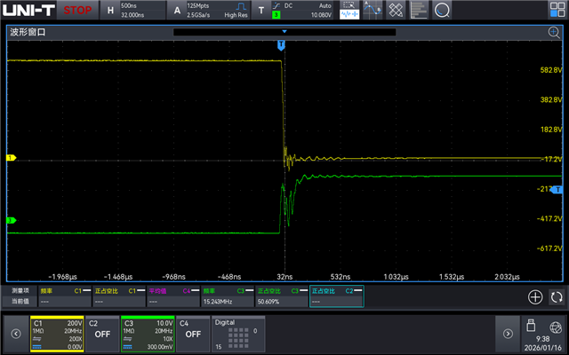

UCC21550: 驱动波形异常
Part Number: UCC21550
这是一个半桥同步整流电路的下管,黄色是ds电压,绿色是gs电压,这个波形是不是由于驱动芯片驱动能力不够呢,mos管是碳化硅的,cree c3m0075120k

  • 您指的是miller plateau region吗?该区域的Vgs波形会略微下陷。
    这是驱动场效应管时的正常现象。
    若对此存在顾虑,可降低栅极电阻以提升峰值驱动电流。
  • 谢谢您的回答。
    SiC器件的米勒平台一般不太明显的吧,而且这第一个冲上去的电压已经使DS电压下降完成了,也就是我觉得此时已经过了米勒平台发生的时刻了,此时使管子导通后,不知道为何GS电压会下降,这导致管子又有点二次关断,这极大的增加了开关损耗。
    关于您说的降低栅极电阻,这个我尝试过了,但是降低栅极电阻会使中间这段GS下降的电压震荡的更明显,实验现象是5欧姆的时候电压震荡比较明显,10欧的时候这段相对来说没那么震荡。您说的这个峰值驱动电流问题,因为我是用的SiC是C3M0075120K,他的Rg(int)就有9欧姆,我驱动电压是+15/-4,那我理解所需要的峰值驱动电流最大也就19/9,也就是2A多一点,因此在我还增加了外部门极电阻的情况下,我认为我使用的过程中都满足UCC21550的最大驱动电流4/6A的标称情况。或者说有什么方法可以验证是哪部分的问题吗,会不会是驱动芯片的最大输出电流能力存在其他的限制条件。
  • 在导通过程的米勒平台区似乎存在谐振振荡现象。
    此时增加栅极电阻可抑制该振铃现象。
    建议尝试添加外部栅源电容观察对振铃的影响。添加该电容应能消除此振铃现象。
