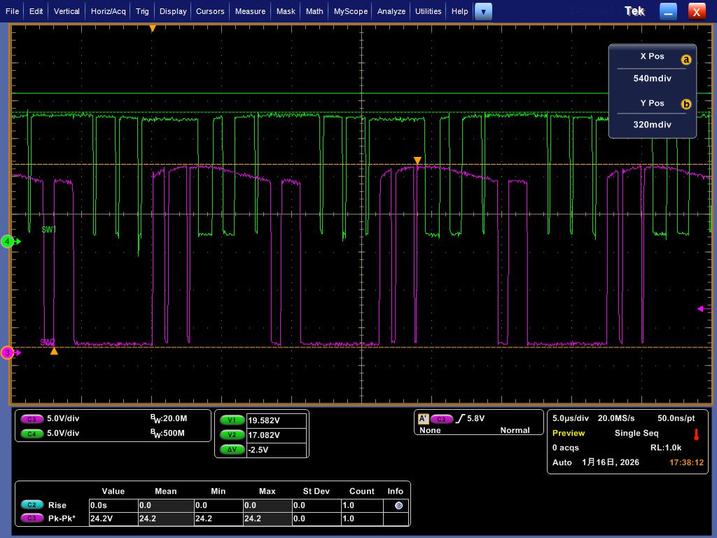

我们使用LM5177进行Buck Boost电源输出稳定的24V,电路图使用TI的设计工具生成。
要求如下:
1、输入电源9~30V。
2、输出电源24V
问题:
1、上电开机,设备功耗异常: LM5177输出端空载,随着输入电源的增大,功耗也跟随增大,30V输入电源条件下,功耗会多增加15W,LM5177电感发热量及其大。
2、我测试了SW1和SW2的波形,发现异常状态下,SW1和SW2波形很奇怪,像是发生了自激,在两种模式中不停的切换。
请问有没有调查的方向?LM5177的电感和输出电解电容的发热量极大,很容易烫伤。
