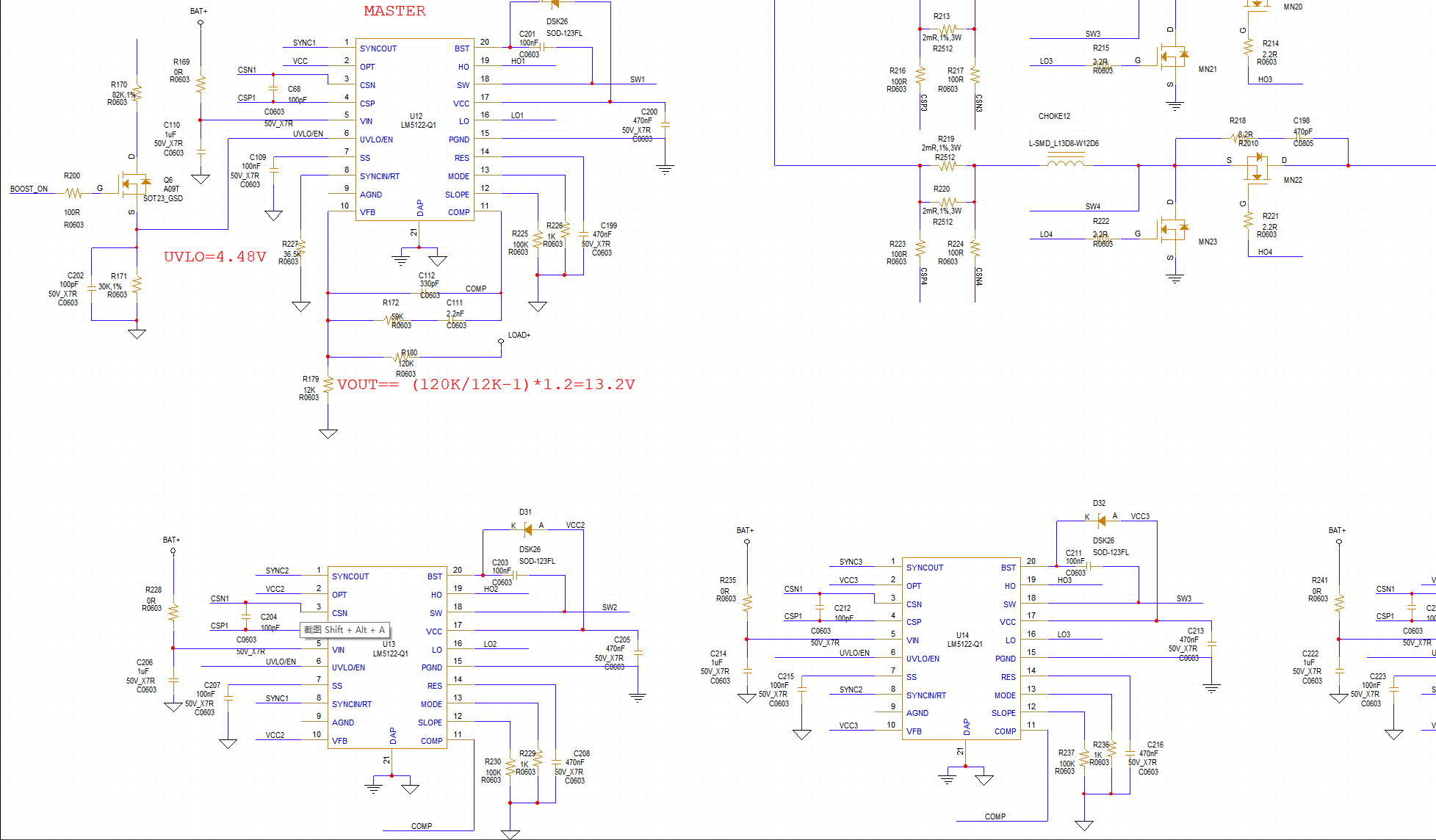

这是并联了四个LM5122-Q1,想要输出13V60A以上的电流,能否帮忙看看并联接法是否正确吗,比如每个芯片的SYNCIN/RT引脚是否需要接下拉电阻,SYNCOUT、OPT、FB 、COMP连接是否正确,4XLM5122q1.pdf

    关于多相连接:
    -请将所有四相的 SS 引脚连接在一起,以避免不平衡的启动
    - RES 引脚也是如此

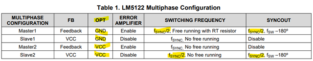

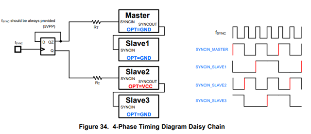

    -对于所有四个相位、SYNCOUT3 以菊花链方式连接到 SYNCIN、这不是建议的实现方式。
    请查看主控制器和辅助控制器的设置:
    如果 VCC 和 OPT 都连接到 VCC、则 SYNCHOUT 被禁用。 客户还需要考虑半频输出、它会根据设置降低输出频率。
    -有一些参考设计使用外部时钟发生器来实现所需的频移水平。
    https://www.ti.com/tool/PMP11112
    下面是一个示例。
    该数据表还提供了四相菊花链的建议:
    关于一般原理图、请查看:
    -你可以检查电感和输入电压与客户?
    全面审查设计需要这些参数。
