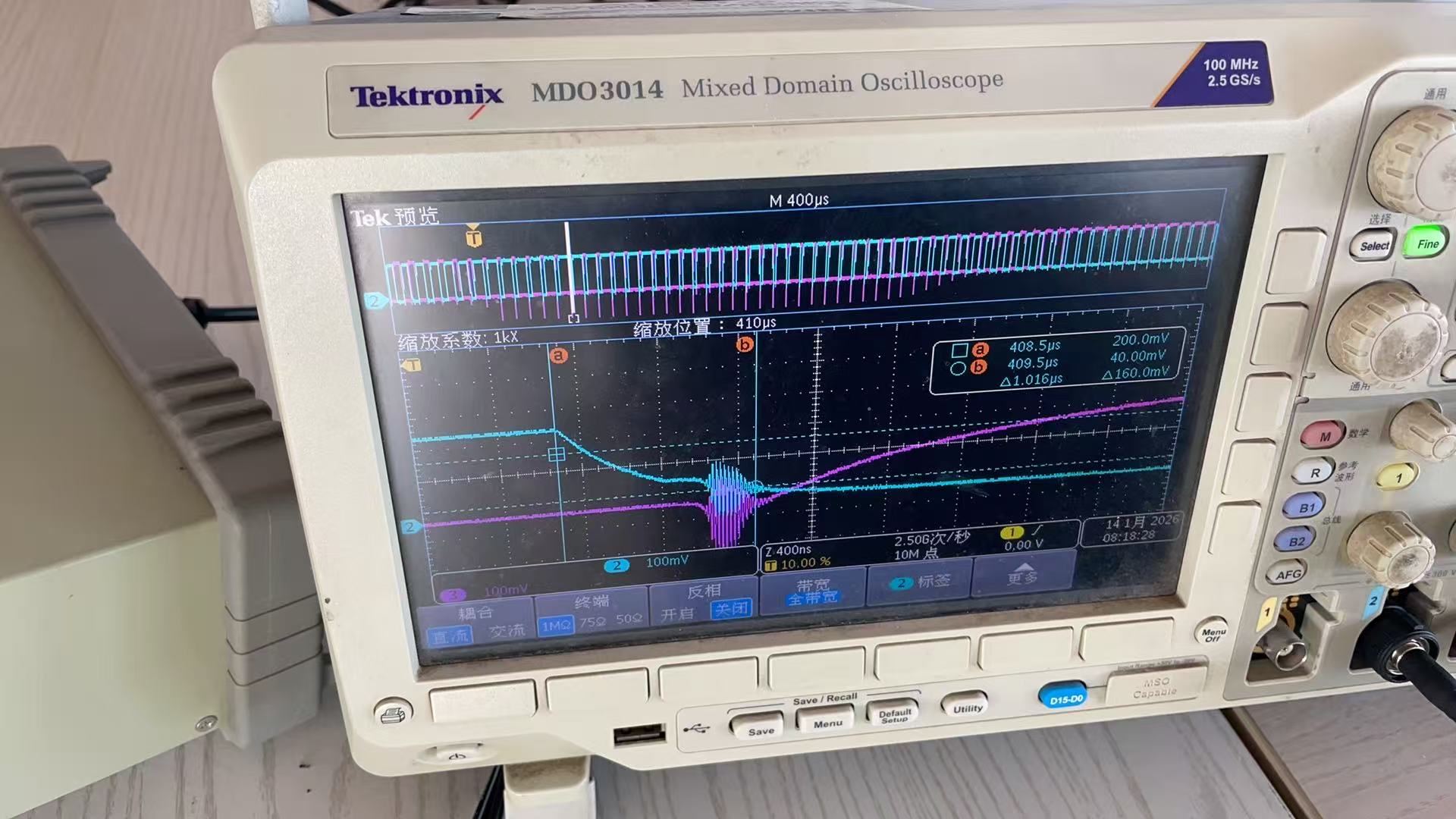

LM2103: 在驱动感性负载时,在Vgs关断时会出现振铃
Part Number: LM2103
在大电流驱动感性负载时,我发现下管的Vgs波形振荡非常严重,修改过栅极驱动匹配电阻,电容,不能很好解决该问题,想知道解决方法7795f85621962f59a090f7eebae61795.jpg
  • 请在此处提供更多信息,仅凭波形截图很难提供帮助。
    请提供以下信息:
    1) SCH,包括电感
    2) VDD电压、总线电压、开关频率
    3) 标记波形:在采集波形时,请确保这些波形尽可能靠近驱动器的引脚。为了减少测量中的噪声误差,请使用尖端和桶形探头或差分探头进行测量。
    -在一个图上:GVDD-GND、BST-SH、GH-SH和GL
    -在单独的图上,INL、INH、GL和GH
    4) 电感值
