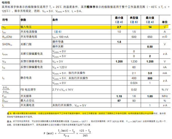

我使用LMR64010进行升压,升压至18V,但是我发现我锂电池插入的时候,这个器件和肖特基二极管有概率被烧坏,使用的是12V的锂电池,但是使用学生电源12V供电时就不会出现烧坏的情况,而且这个烧坏还是一上电就烧,是否可能是因为没有接缓启动电路,导致12V锂电池输入时出现过冲,超过了芯片的输入范围,但是只是一瞬间的过压,可能会造成损坏吗

您好,
您的情况大概率是由=瞬间的瞬态高压过冲引起的。请考虑在数据表推荐的电压范围内使用该产品,https://www.ti.com.cn/product/cn/LMR64010
