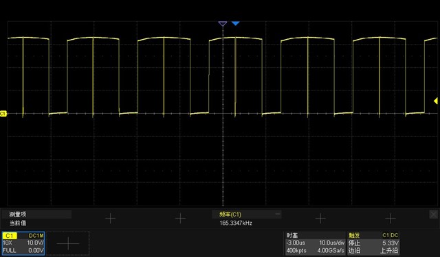

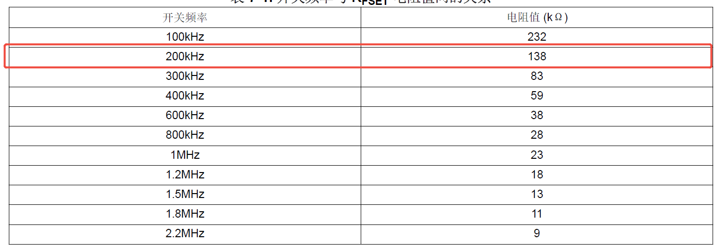

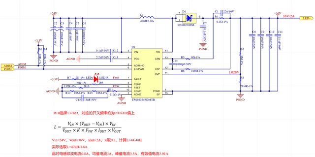

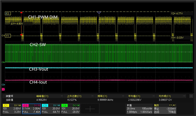

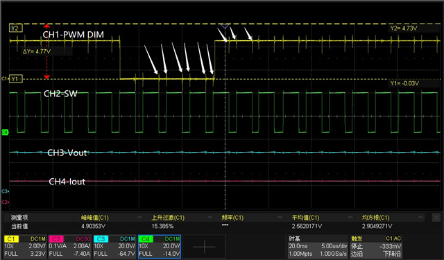

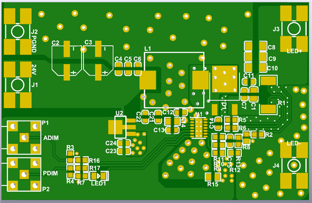

依据开关频率和设定电阻关系表格,电阻选择137KΩ,对应的开关频率应该在200KHz偏上,但是实测试开关频率约为130KHz

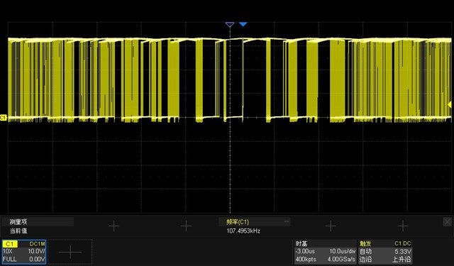

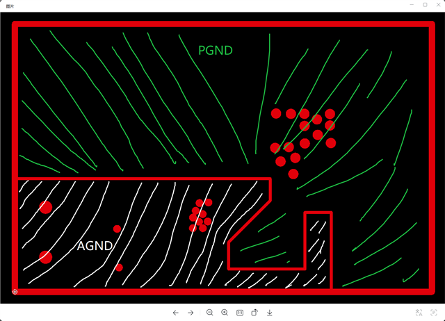

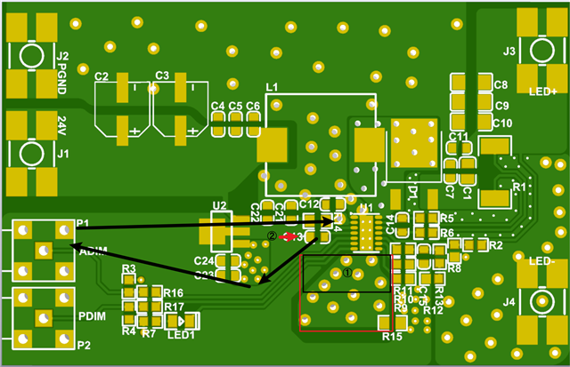

实际测试芯片SW引脚的波形如下图,SW引脚的波形一直处在波动中,测试的条件是使用电子负载的CR模式,电阻设定18Ω,模拟稳态是LED内阻,输出电流为设计工作的最大电流2A

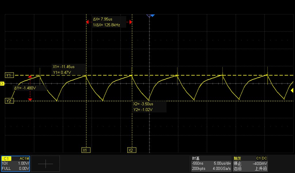

输出电压的纹波(交流耦合下测试)
1、为什么通过电阻设定的频率和实际开关频率会不一致

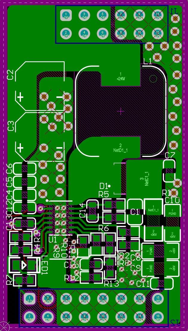

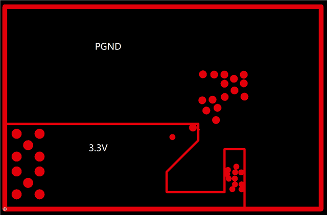

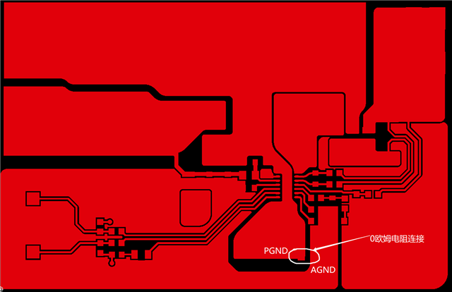

2、SW引脚电压波形不稳定的原因是什么?和电路板布局有关吗?电路板布局如下(顶层信号层,第二层PGND,第三层部分AGND,部分PGND,第四层PGND)
