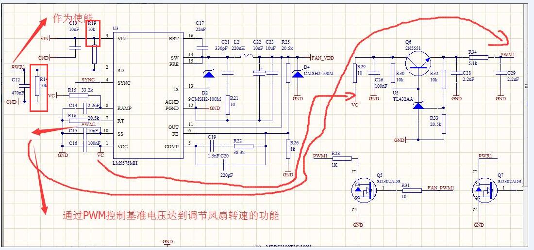

目前我手中有一款设备使用的是lm5575  48v降压控制一颗标压24v的风扇(两线制,不支持PWM输入),但是实际测的输出参数是在29v左右(PWM开到95%),由于是接收之前的人留的东西,设计参数资料等都不是很全。
由于lm5575本身没有PWM功能(芯片手册未提到),之前的工程师为何用这种方式来控制也不清楚,具体原理图如下
PWR是作为使能用
我发现的问题有两点:1,PWM用来给风扇调速;2,SD叫的分压电阻取值两个都是10K肯定是不合适的,但是这样会被SD内部的齐纳钳位到10.7左右

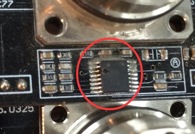

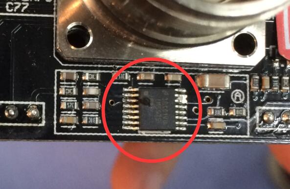

然后:现在的麻烦就是lm5575会烧  图片如下  烧的几率在4%左右

1,有没有可靠的原因分析;
2,能不能实现我对风扇的调速,可以用其他的来替代,我现在优化这款设备,准备放两组驱动上去,一组兼容之前这一颗两线制风扇,另外一组选用的是支持PWM输入的四线制风扇(准备用tps54360来做),,现在主要问题就是第一组的驱动用什么方案能比较可靠的实现风扇调速,lm5575是否能继续使用。

    您这种方式应该是通过开通和关断输出电压的方式来调节风扇的平均供电电压来控制转速。还有一种方式可以将PWM通过RC滤波后变成平均值电压,然后通过给FB注入电流的方式来实现调速的功能。
    由R25/R26算出FAN_VDD=26.3V。您可以看下没有PWM调速时是否正常,可以通过检测SW对地电压波形来看。
    SD最大耐压为14V,这样设计不是太好,建议改变R14和R19的值。
    失效的原因这个就比较难说了,比如SD过压,你也可以测下SW对地波形,看看是否正常工作。最好的办法你能有坏片的分析帮助找问题。
  • Hi
        从芯片烧的现象看要么就是过压,要么就是过流。
        如上SD电压设计上,SD电压不能超过14V, 建议尽量低一点。
        其次因为你是在PWM控制SD,  如果输入端走线较长甚至有导线,会存在寄生电感,输入建议增加一个100uF以上的电压,否者容易出现过冲,容易烧芯片。
       带感性负载,也建议将输出电容加大一点,电感的饱和电流也尽量放到一些,容易出现饱和。
