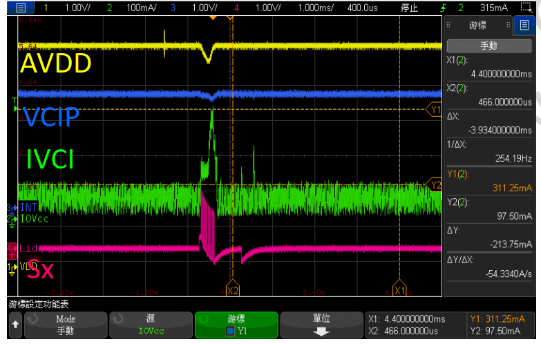

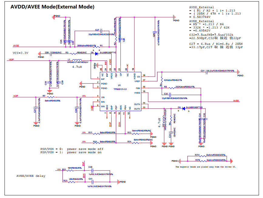

LCD模组FPC上使用TPS65131-Q1生成AVDD(VPOS)电压,出现一片AVDD电压周期性drop,由正常的6.5V掉到6V左右,如下,在非显示区会有TP扫描,AVDD给TP供压,正常都会有一个电流尖峰,不良品此过程出现AVDD电压drop(OK品没有drop);我们将不良品和OK品进行FPC上的power IC(TPS65131-Q1)交换,AVDD 电压drop不良跟随power IC;不良比例不高,目前仅出现一片AVDD电压drop,此AVDD电压drop会导致我们模组TP不良。
           需求解析不良品AVDD电压drop的原因?
