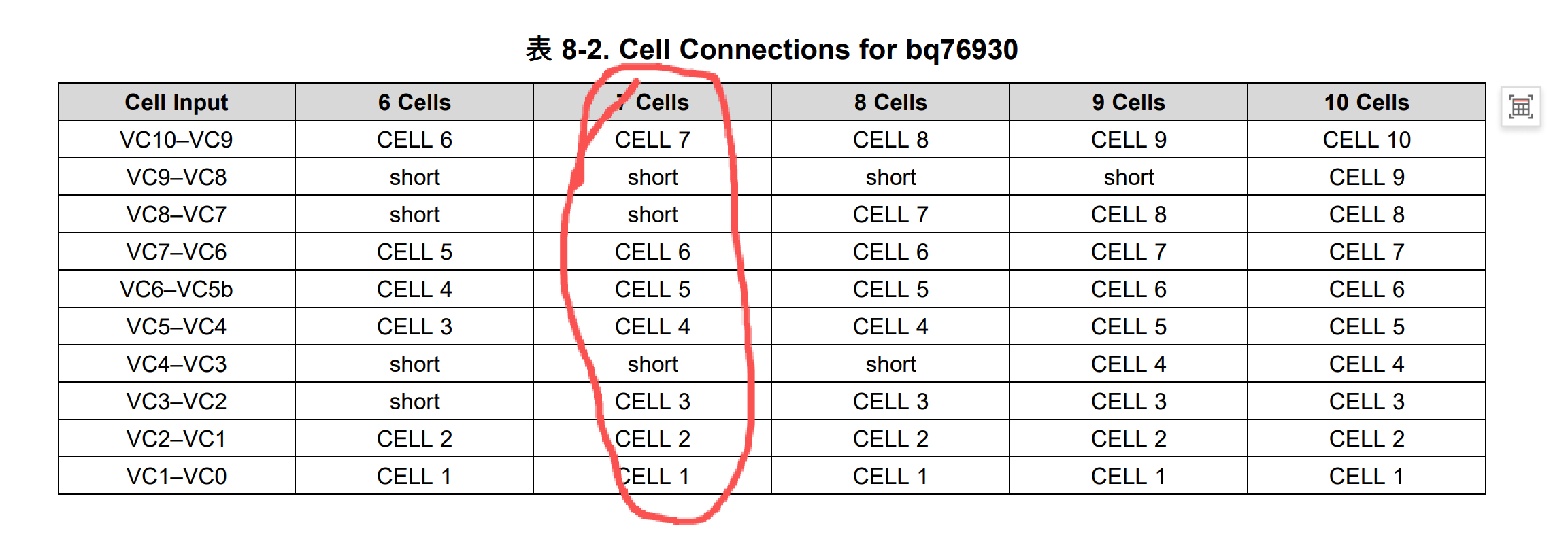

你好,我参考手册BQ76930芯片我只接7节电池如下图控制命令怎样写,我用STM32编写如果有完整工程发我一下,谢谢
您好,
bq76930只是模拟前端(AFE)芯片,电池数量配置请按照图示进行7节电池硬件连接即可。
请参考 bq76930 and bq76940 Evaluation Module (Rev. C) “2.2.1 AFE Quick Start”。
bq769x0 I2C Sample Code :SLUC583 Firmware | TI.com
