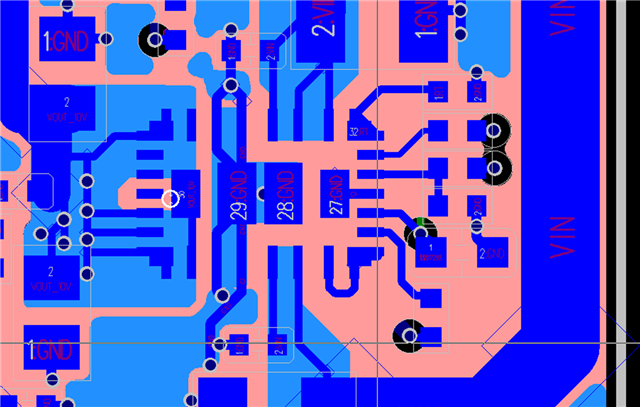

你好!如下面原理图,无输出,其中RT从13K调整过几个参数到33K,故障依旧。输入24V,去除负载,总电流从11mA跳一下到8mA然后一直维持在11mA,其中vcc输出是250mV左右,其中R5位置有接0欧姆和悬空,故障依旧。请帮忙分析一下原因,贴片的概率有多大?贴的2片PCBA都是类似情况。 10V.pdf

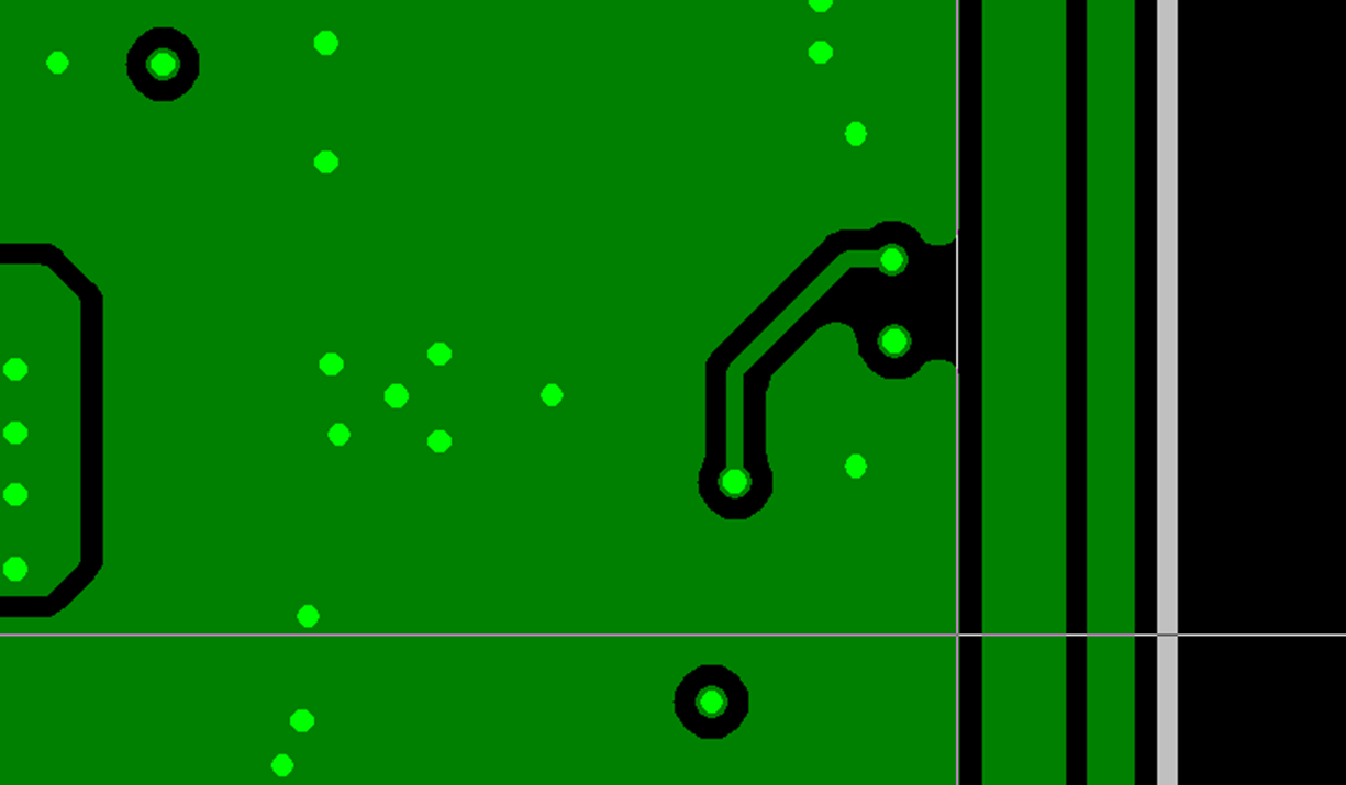

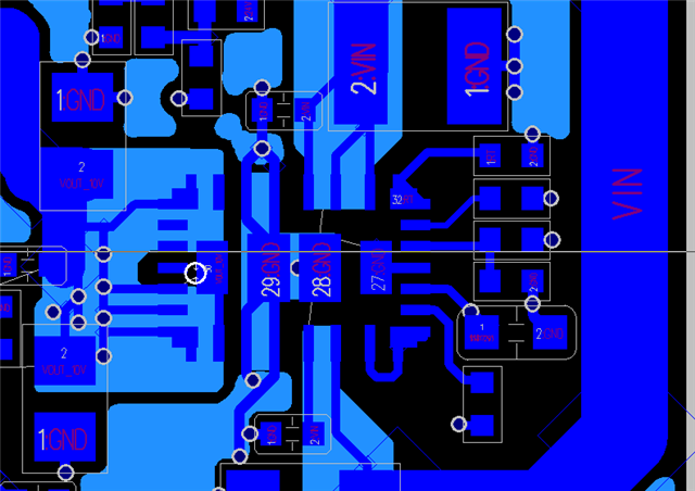

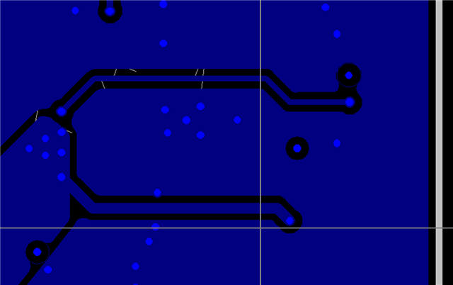

PCB如下,第一张是top,第2张是总体,第3张是第3层,第4张是第4层,第2层是整片地,总共4层。谢谢!:

是贴片R3参数错误导致,感谢各位!谢谢!
