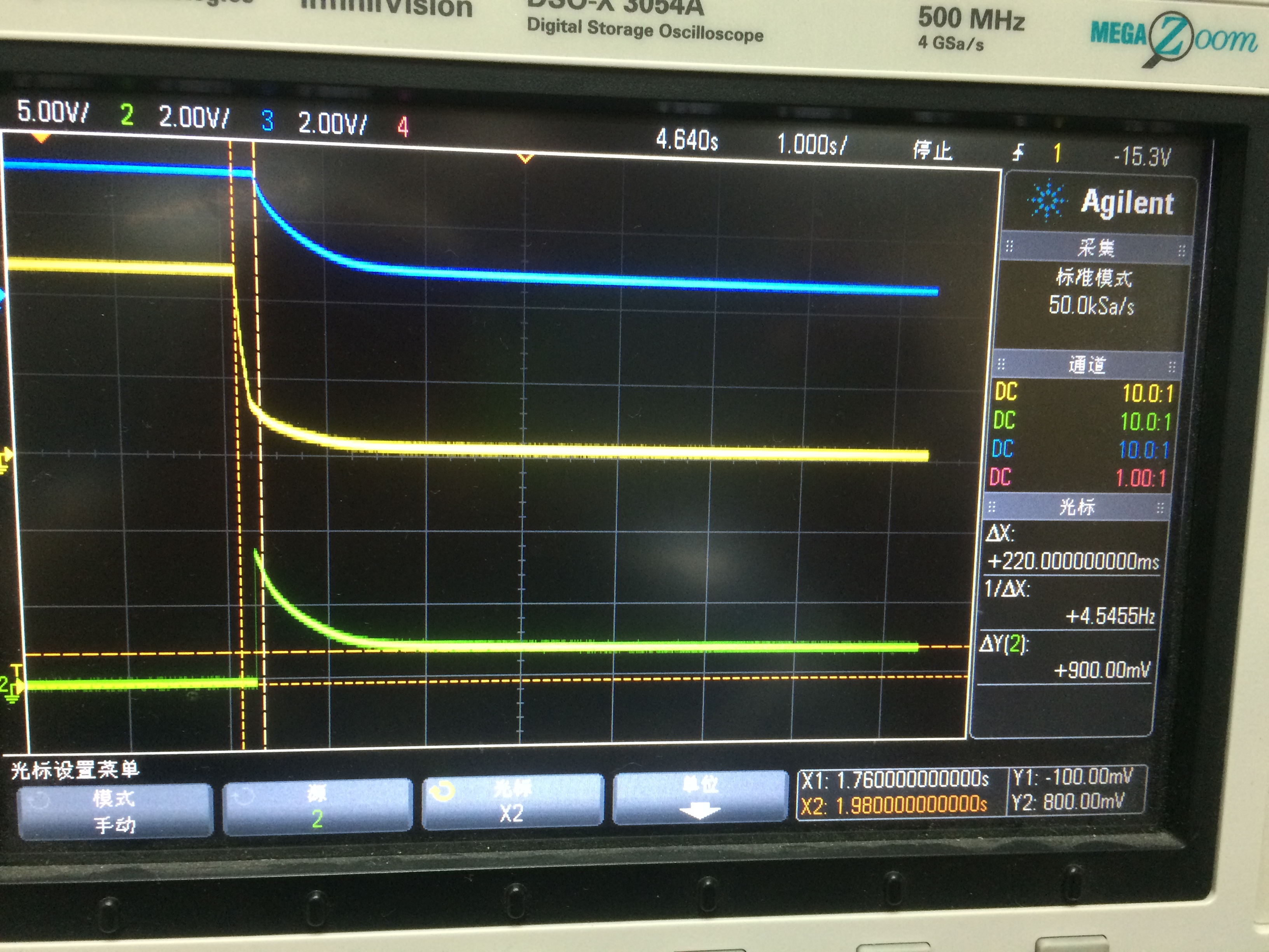

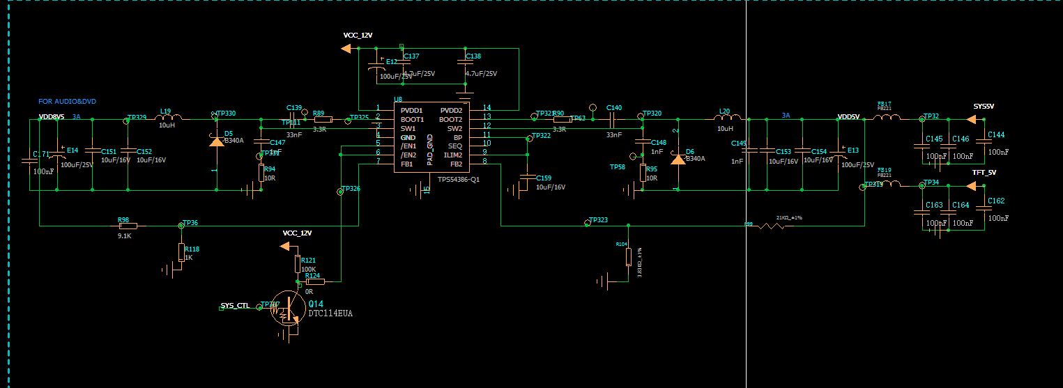

附件为TPS54386设计两路输出,一路8.5V,一路5V,8.5v又通过两个LDO转换为3.3V,给两个负载供电。TPS54386输入用12V,同时12V上加了很多电容,3300UF级的都有,目的是输入缓冲,电源断掉时候能延续供电。使能脚用三极管+MCU控制。第一张图片:现发现在电源断开后,MCU控制三极管断开,使能通过100K上拉到TPS5386的输入12V,黄色为使能脚波形,绿色为输出8.5波形,第二张图片增加了从输入12V直接接转3.3V的LDO输出的波形,发现3.3V掉电很快,其实也测了是因为输入的12V掉电比较快。第三张图片不8.5V后面的负载断开测试,发现使能脚电平变高了,8.5V输出也变低,3.3V很久才掉电,因为输入12V掉电比较慢,不知道这是为什么?请帮忙分析下,谢谢。
