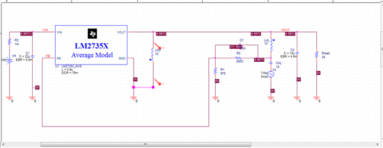

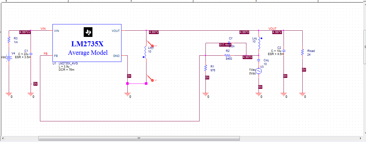

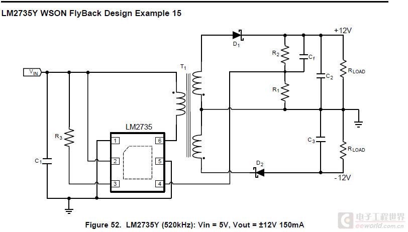

在使用LM2735作为-+12V的电源,看到了使用手册具有相关电路,但是其中的变压器型号,性能全部没有说明。请问具体选型是什么?
并且我在利用PSpice进行仿真,但是变压器未知,也无法仿真,请不要说WEBENCH了。。。。。我输入条件(输出-+12V)它压根就没有东西,不会生成电路
十分感谢您的解答

请问你的输入电压是多少?12V输出电流多大,这颗芯片没有相应的FLYBACK的变压器推荐,你可以根据具体需求来用以下工具计算。
http://www.ti.com.cn/tool/cn/flybuck-flyback-design-calc
