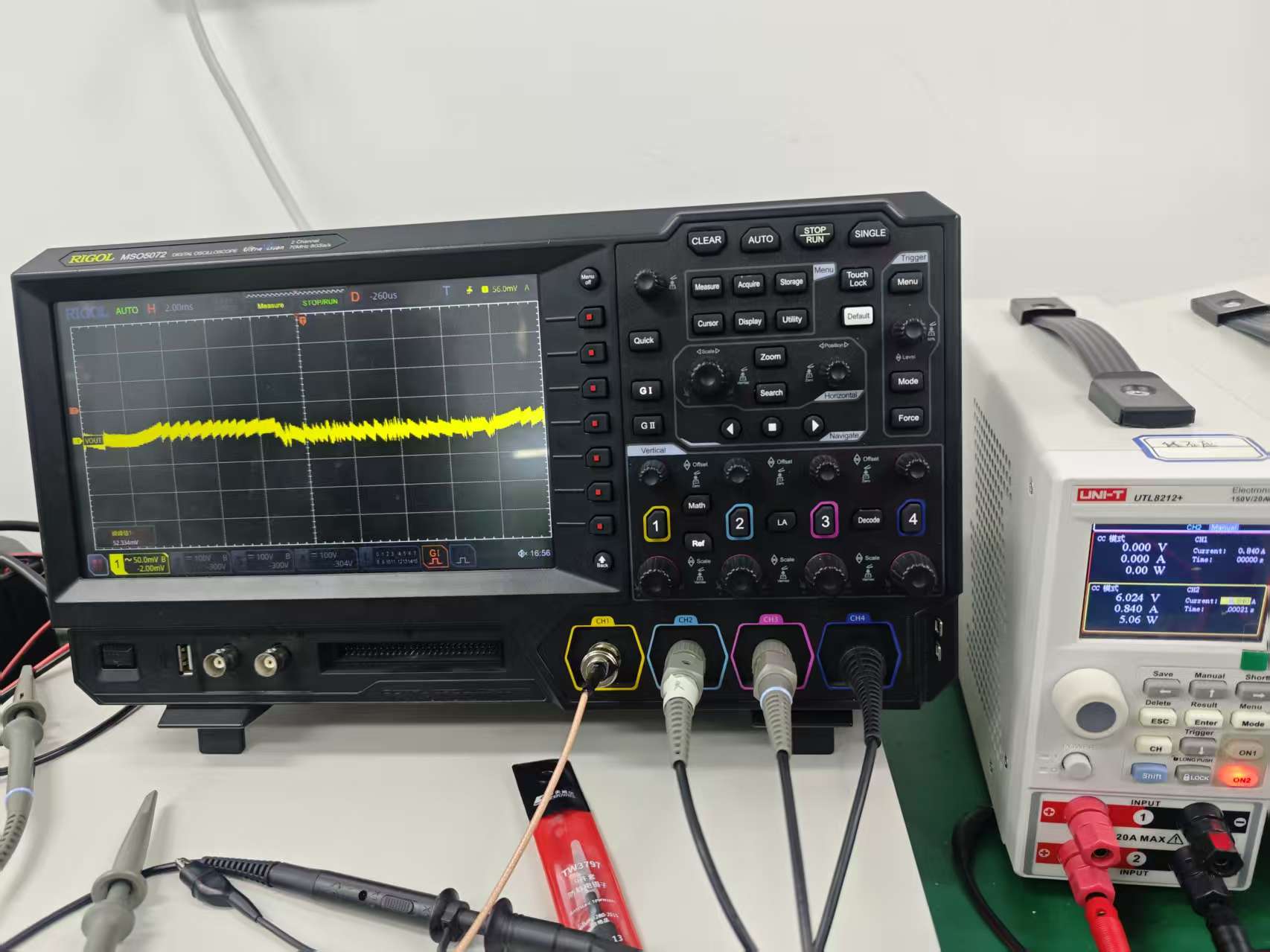

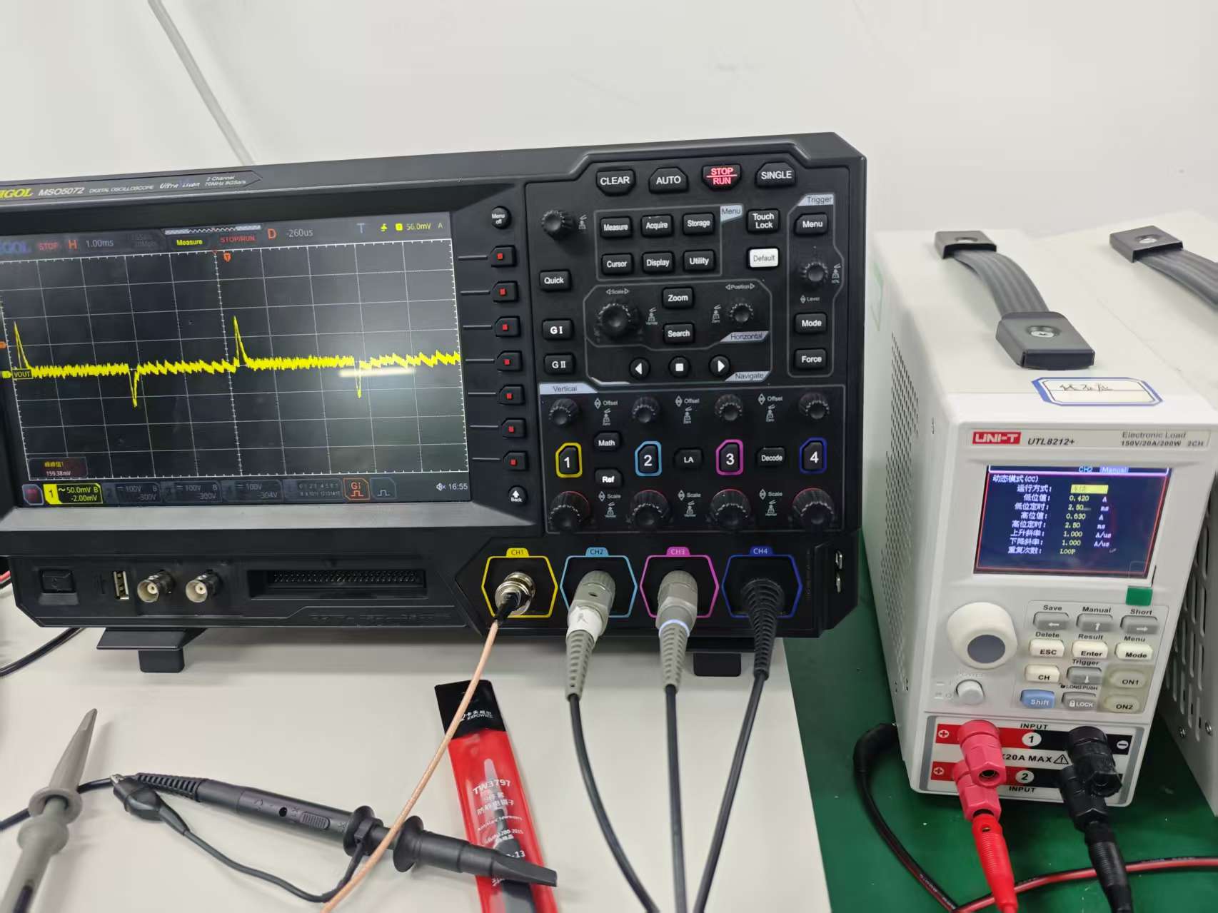

在使用LM25183设计16V~40V输入,6V/5W输出的电源模块过程中,发现在全输入电压范围的某些特定电压值(例如21V、34V等),会出现输出纹波叠加低频、低幅值的不规律振荡,动态测试时轻载切入重载后也会出现振荡,两种振荡不一定会同时出现在同一输入电压情况下。
初步推测振荡是由于芯片工作模式切换或内部调整造成,请帮忙分析一下具体原因,这种振荡是否可以解决,谢谢!
