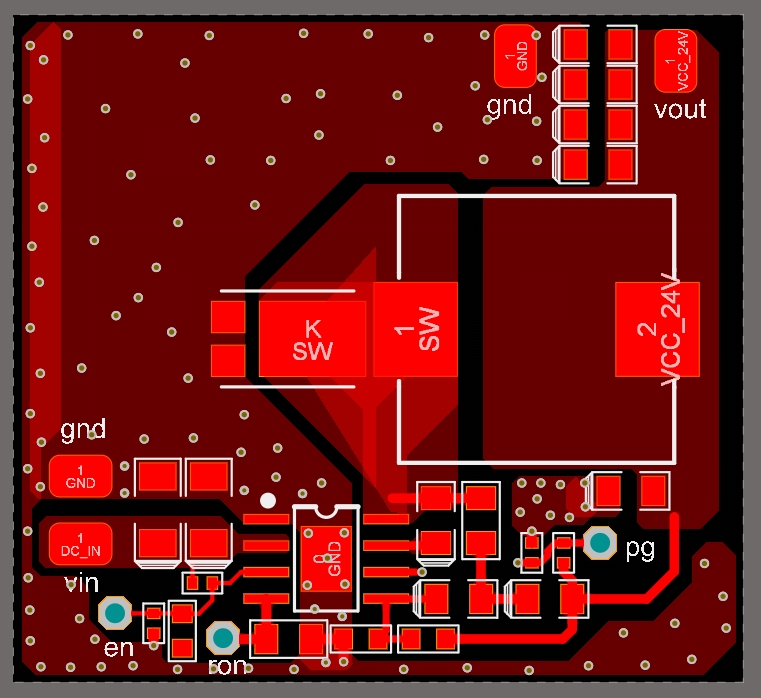

- LM5012 48V输入,24V输出,无论负载电流多大,输出纹波都有400mV以上
- 原理图
- PCB 图纸

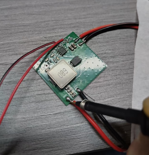

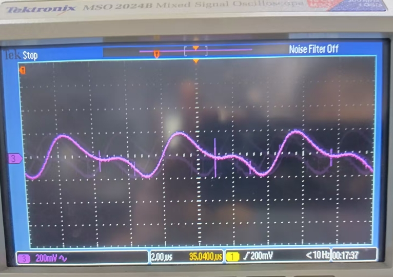

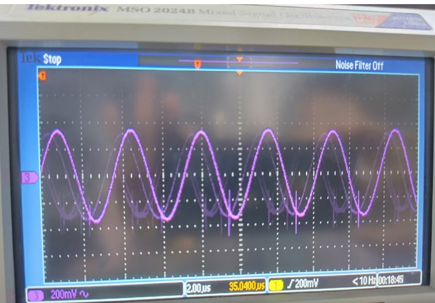

- 输出纹波如下分别为1.6A负载和0.6A负载时纹波
- 测量方式如下图

您好,
输出纹波大怀疑和电感选型有关。除了感值,还要考虑饱和电流(芯片数据手册9.2.2.3 Buck Inductor (LO))。
LM5012 数据表、产品信息和支持 | 德州仪器 TI.com.cn 网页上提供了WEBENCH® Designer LM5012工具,请参考其原理图设计和BOM选型。

对比74437368220手册,PSPMAA1265H-680M-ANF手册显示是1265 Series 68uh,其电气指标是基于100KHZ/1V测试的,Saturation Current@30%只有5.5A。
“9.2.2.7 Type 3 Ripple Networ” 是为了提供更低的纹波,但现在的纹波(400mV) 指标,我认为和L1 R11 C9的选值关系不大,和选型更相关。
