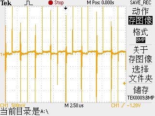

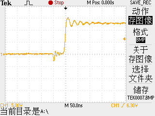

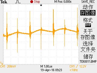

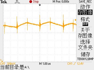

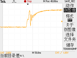

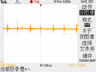

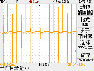

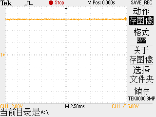

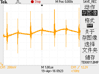

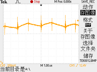

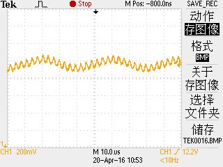

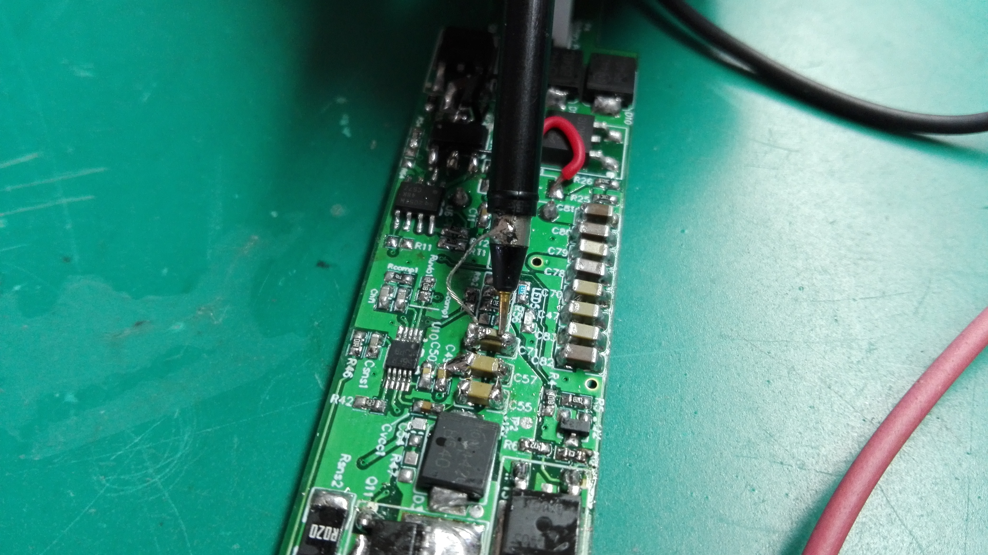

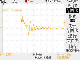

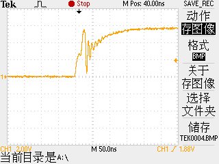

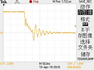

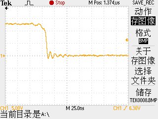

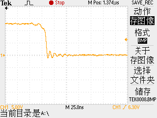

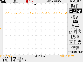

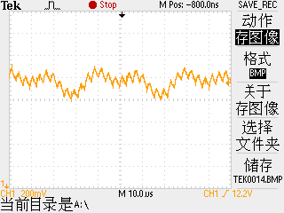

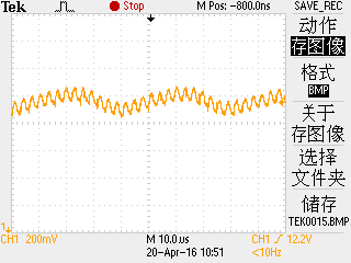

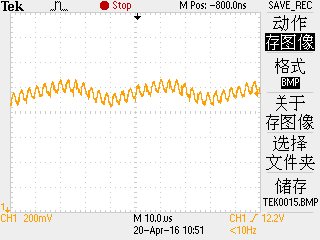

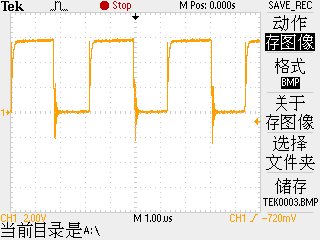

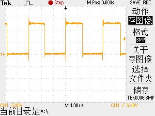

我用LM3481做升压电路,输入:DC6-9V 输出:12V 1.2A 参考TI官网给的电路(AN-1756 LM3481 Evaluation Board),电路工作比较稳定,效率也可以达到90%,就是输出电压有尖峰,出现的频率和开关频率一样。以下是我测的相关波形。如何消除这个尖峰?
输入电压波形 输入电压波形放大
MOSFET G极波形及局部放大
MOSFET D极波形及局部放大
MOSFET S极波形
输出电压Vout波形及放大

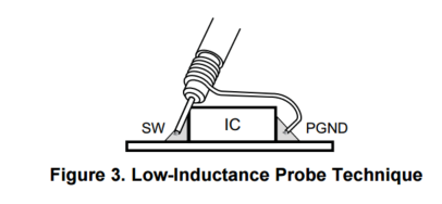

纹波的测量我们一般选用20MHZ的带宽限制,这样看得更清楚,另外对于BOOST电路输出是最关键环路,你需要把输出电容紧靠输出肖特基二极管,这样有利于减小你的纹波或尖峰。
你好,这是弥勒平台,测量由于存在振荡,所以是正常的。
太大的输出电容有可能引起环路不稳定。
你可以在输出后级上加一个LC的滤波器。
