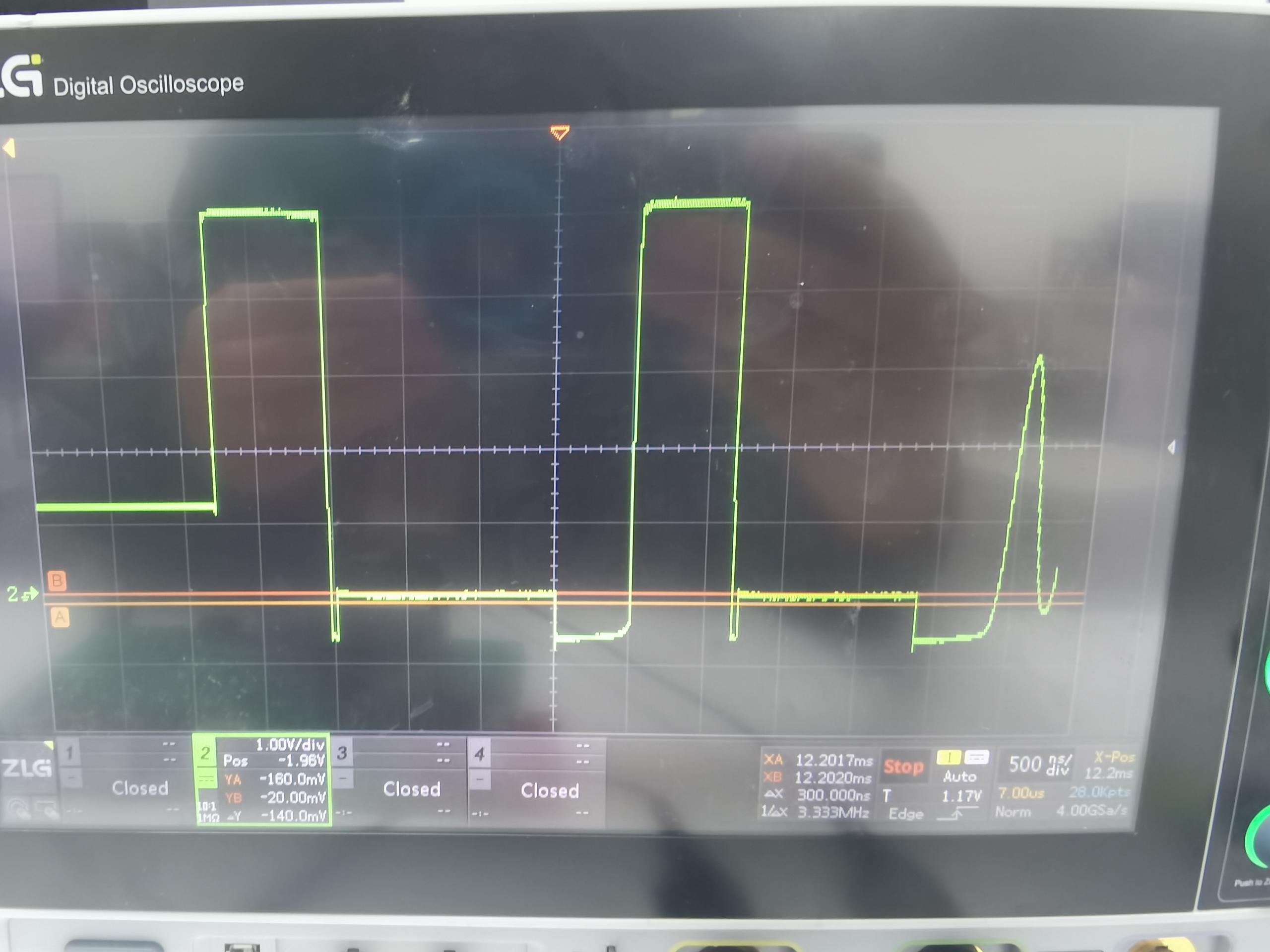

关于TPS54302芯片的SW引脚电压规格:-0.3V -  30V (@稳态)和 -5V - 30V (@瞬态,<20ns),这个规格怎么理解? 从TPS54302的规格书内的波形(见后图),也可见SW引脚的负压可能是小于-1V的。应该也无法满足规格书对引脚电压的要求。
                   如下面我所附的测试波形,SW引脚在下管MOS的体二极管给电感续流阶段,其二极管导通压降为-0.78V,且持续时间可达500ns,显然是无法满足规格书要求的。这种情况下是否有风险?

   实际测试波形: BUCK芯片持续发波。
                            以下4个图片均为SW引脚对GND引脚的电压波形,可见在BUCK芯片的上管关闭以后,电感续流阶段,下管的开关与上管开关之间是存在40ns的死区时间的,在这40ns的死区时间内是下管的体二极管导通,打通压降大概-0.78V。
                            在下管导通时,导通压降大概-0.12V。 那么在下管MOS的体二极管导通的阶段,SW引脚的对地电压是超过-0.3V这个电压值的,虽然大于-5V,但是持续时间大于20ns。
  实际测试波形: BUCK芯片断续发波。
                           断续发波与持续发波相比,下管MOS关断以后,持续的死区时间更长,可达500ns,在此期间都是体二极管导通续流,其压降为-0.78V。
 TPS54302芯片规格书内的波形: 从规格书这个波形看,其负压也是可能小于-1V的。
