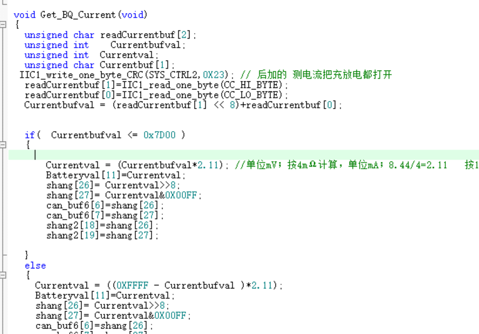

你好,我是用的BQ76930 读到的7串电压是正常的电流读到的是0帮分析一下原因,谢谢
